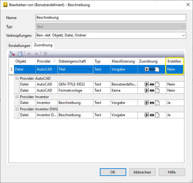

Konfigurieren der Zuordnung nicht die Einstellung Erstellen aktivieren
Autodesk empfiehlt, die Einstellung Erstellen auf der Registerkarte Zuordnung für Eigenschaften zu deaktivieren, die Sie AutoCAD-Blockattributeigenschaften zuordnen.
Diese Einstellung beeinflusst nur Dateieigenschaften, nicht aber Blockattributeigenschaften und kann zu Problemen mit der Synchronisierung führen.
