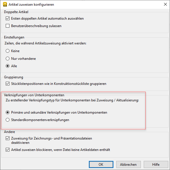

Nutzen der Funktion Flexible Unterkomponentenverknüpfungen entsprechend Ihrem Konstruktionsprozess
Steuern Sie den Verknüpfungstyp für Unterkomponenten, indem Sie konfigurieren, ob während eines Ereignisses wie Artikel zuweisen oder Artikel aktualisieren primäre und sekundäre oder Standardkomponentenverknüpfungen verwendet werden.
