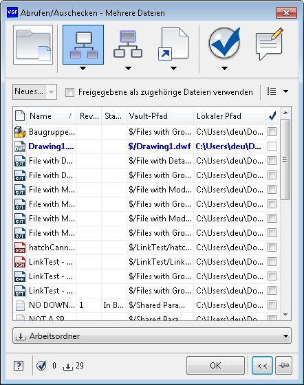

    Eine interaktive Benutzeroberfläche wird geöffnet, in der Benutzer die Optionen (Erfassungsoptionen, auszucheckende Dateien, Kommentare, Download-Speicherort usw.) ändern können. Über diese Benutzeroberfläche können Dateien in einer Listenansicht, Ordneransicht oder Konstruktionsansicht angezeigt werden. Alle Ansichten unterstützen konfigurierbare Spalten, die u. a. Miniaturansichten unterstützen.

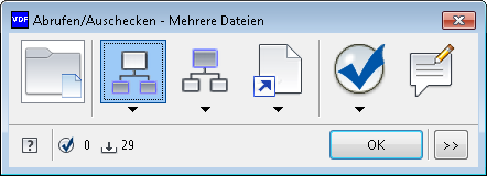

    Das Dialogfeld Abrufen/Auschecken kann reduziert oder erweitert angezeigt werden.
    Reduziert

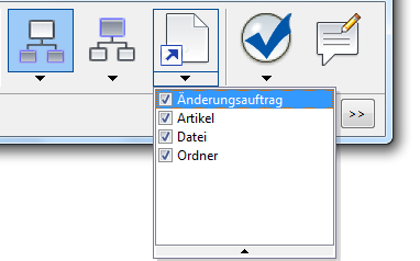

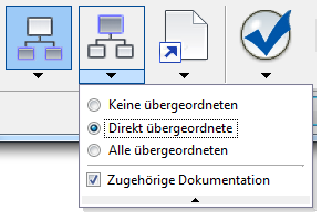

Beim Herunterladen oder Auschecken einer Datei können Sie angeben, ob zugehörige Dateien ebenfalls heruntergeladen oder ausgecheckt werden. Das VDF unterstützt die Relationserfassung zur Einbeziehung von untergeordneten Relationen, übergeordneten Relationen oder mittels Verknüpfungen zugeordneter Dateien.
  • Einbeziehung untergeordneter Relationen
  • Einbeziehung übergeordneter Relationen
  • Einbeziehung verknüpfter Objekte
Download vielfältiger Objekte
Das VDF unterstützt nicht nur den Download von Dateien und Ordnern, sondern auch von Objekten wie Artikeln, Änderungsaufträgen oder benutzerdefinierten Objekten. Das VDF fragt diese Objekte ab und wählt die ihnen zugeordneten primären Dateien zum Herunterladen aus.
