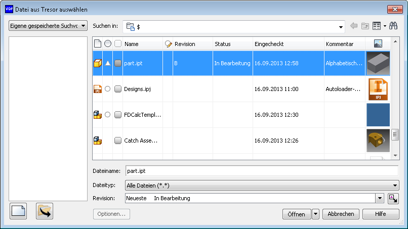

Objekt aus Tresor auswählen
Objekt aus Tresor auswählen ist ein GUI-Arbeitsablauf, mit dem der Benutzer den Tresor durchsuchen und ein Objekt für ein Ereignis auswählen kann.
Das Ereignis kann Öffnen, Speichern oder ein beliebiger anderer Ereignis-Arbeitsablauf sein. Die Beschriftungen und Schaltflächen in der Benutzeroberfläche können zur Unterstützung des Arbeitsablaufs angepasst werden.
Das Dialogfeld Objekt aus Tresor auswählen kann verwendet werden, um Dateien, Ordner, Elemente oder andere Objekte im Tresor auszuwählen.

Konfigurierbarer Text
Bei den folgenden Elementen kann der Text durch benutzerdefinierte Werte ersetzt werden:
  • Dialogfeldtitel
    Beispielsweise ist bei dem oben abgebildeten Dialogfeld der Dialogfeldtitel als "Aus Tresor öffnen" konfiguriert.
  • Auswahlbeschriftung
    Beispielsweise ist bei dem oben abgebildeten Dialogfeld die Auswahlbeschriftung als "Dateiname" konfiguriert.
  • Anfangsauswahl
    Der Anfangswert des Textfelds neben der Auswahlbeschriftung.
  • Auswahlfilterbeschriftung
    Beispielsweise ist bei dem oben abgebildeten Dialogfeld die Auswahlfilterbeschriftung als "Dateityp" konfiguriert.
  • Aktionsschaltflächentext
    Beispielsweise ist bei dem oben abgebildeten Dialogfeld der Aktionsschaltflächentext als "Öffnen" konfiguriert.
