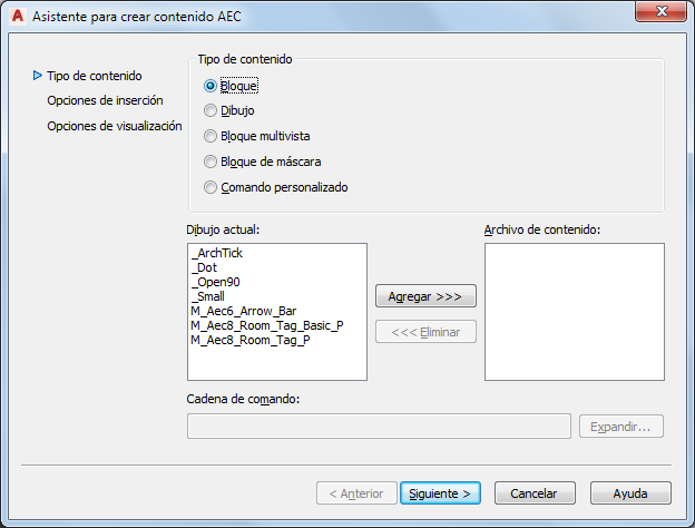

El Asistente para crear contenido AEC le ayuda a crear contenido personalizado. Permite crear bloques, dibujos y comandos a partir de datos existentes en el dibujo actual.
Para crear contenido personalizado, seleccione primero el tipo de contenido. Después, establezca las opciones que se usarán cuando se inserte el contenido en un dibujo. El paso final consiste en especificar el archivo de salida y otros parámetros que controlan cómo DesignCenter™ muestra el contenido.
Cuando se crea contenido en un archivo AEC existente (es decir, un dibujo generado a partir del Asistente para crear contenido AEC), se utilizan los valores predeterminados de cada página del asistente para crear el dibujo. Las configuraciones predeterminadas proporcionan un modo fácil de realizar pequeñas modificaciones a archivos de contenido existentes.
