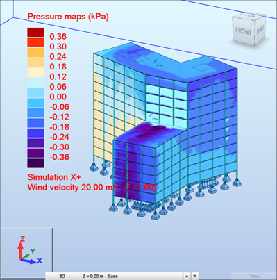

La opción Simulación de cargas de viento permite simular un flujo de viento alrededor de la estructura y generar automáticamente cargas de viento.
Puede simular y generar cargas de viento directamente en Robot, o bien exportar la estructura a Autodesk Simulation CFD si el programa está instalado en el equipo.
Robot utiliza la tecnología Autodesk Simulation CFD para simular el flujo de aire alrededor de la estructura.
Esta tecnología de simulación de viento actúa como un túnel de viento y permite visualizar mapas de presión coloreados en el modelo para comprender los efectos del viento incluso en estructuras complejas.

Ahora puede especificar si desea aplicar presión como carga media para un panel o como mapa de cargas con la malla de elementos finitos correspondiente. Si no selecciona una carga media, puede obtener una imagen de mapas de presión en elementos finitos. Esto resulta especialmente útil para la generación de cargas de viento en edificios de geometría curvada como, por ejemplo, silos.
Hay disponibles varios parámetros de viento, como la dirección, la velocidad y la presión del viento. También puede especificar el nivel del suelo y los elementos que están expuestos al viento.
