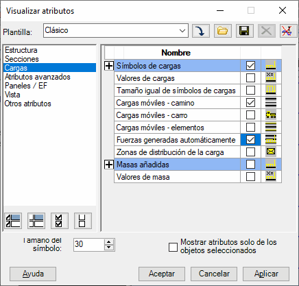

		   También puede visualizar la distribución de la carga de presión en los elementos finitos (de lo contrario, se utiliza el método medio). Haga clic en Ver > Visualizar y seleccione Cargas en el panel de la izquierda. Seleccione Fuerzas generadas automáticamente en la tabla de visualización.
