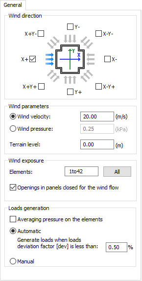

Pestaña General
		- Dirección del viento
-  Muestra la lista de direcciones del viento según el sistema global de coordenadas. Por defecto, la dirección X+ está seleccionada.
- Parámetros de viento
-  Especifique la velocidad, la presión y el nivel del suelo del viento.
- Exposición al viento
-  Especifique los elementos expuestos al viento e indique si los huecos de los paneles deben considerarse cerrados o no.
- Generación de cargas
- Seleccione Cálculo de promedio de presión en los elementos para aplicar la presión del viento como carga media en los paneles. De lo contrario, la carga será más detallada y se aplicará sobre la malla finita del panel.
Nota:  Las cargas generadas en pilares, vigas y cerramientos (paneles sin rigidez utilizados para la distribución de cargas a las barras) se mantendrán uniformes con los valores medios.
-  Especifique cómo desea generar las cargas de viento:
- Automáticamente con un umbral de convergencia para el factor de desviación
- Manualmente

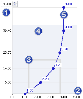

Ficha Perfil de viento
		Utilice la ficha Perfil de viento para crear un perfil de viento variable.
		Nota: Las cargas de viento creadas con un perfil de viento personalizado se etiquetan como "variables" en la lista de cargas; por ejemplo, "Simulación de viento X+ 20 m/s (variable)".
				Perfil de viento: elementos gráficos
Para crear un perfil de viento, haga clic en cualquier parte de la curva gráfica para crear un punto y, a continuación, arrastre este punto hasta el coeficiente correspondiente.
					 Altura
 Permite ajustar la curva del perfil de viento o expandirla más allá del intervalo del túnel de viento virtual.
					 Esta opción es útil si desea guardar un perfil de viento para aplicarlo a otros edificios.
					 Factor de velocidad
 Factor de multiplicación que hace referencia a la velocidad del viento base.
					 Contorno de edificio
Muestra una representación resumida del tamaño de edificio.
					 Túnel de viento (área azul claro)
Representación gráfica del túnel de viento virtual.
Nota: El tamaño del túnel de viento virtual se establece automáticamente en función del tamaño del edificio. Si el perfil de viento es mayor que el tamaño del túnel de viento, la simulación tiene en cuenta únicamente las cargas de viento de los límites interiores del túnel de viento.
					 Curva de viento
 Curva que representa un perfil de viento en un túnel de viento virtual.
- Nombre
- Escriba un nombre para el perfil de viento que desea guardar.
- Una vez guardado, el nombre del perfil se añade a la lista desplegable, lo que permite seleccionar un perfil guardado.
- <Cargar perfil de viento>
- Contiene la lista de perfiles de viento si se ha creado alguno.
- Restablecer
-  Restablece el perfil de viento por defecto.
