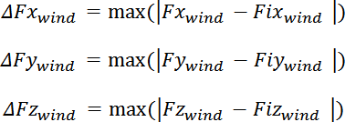

Para medir la convergencia total de fuerzas en un período de tiempo específico, las fuerzas resultantes Fx_wind, Fy_wind y Fz_wind se calculan y almacenan para una serie de pasos n y, a continuación, el cambio máximo para un momento determinado se calcula de la siguiente manera:
Convergencia total de esfuerzos
Donde Fix_wind, Fiy_wind y Fiz_wind representan los valores almacenados de Fx_wind, Fy_wind y Fz_wind para un paso determinado, y para i=1 a n.
