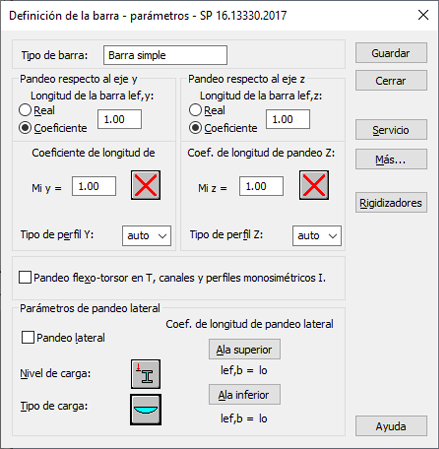

Utilice este cuadro de diálogo para definir los parámetros normativos de un tipo de barra según la norma SP16.13330.2017.
Elementos del cuadro de diálogo
		- Tipo de elemento
- Especifica el nombre del tipo de barra seleccionado.
Nota: Puede introducir un nombre nuevo en el cuadro Tipo de barra.
- Pandeo con respecto al eje Y y Pandeo con respecto al eje Z
- Utilice las opciones Pandeo con respecto al eje Y y Pandeo con respecto al eje Z para determinar la longitud de una barra en el plano apropiado.
Introduzca un valor en el campo
Longitud de la barra y defina esta longitud de una de las siguientes maneras:
- Seleccione Real para utilizar el valor del cuadro de longitud de la barra como longitud de la barra.
- Seleccione Coeficiente para utilizar el valor del cuadro de longitud de la barra como coeficiente por el que se debe multiplicar la longitud real de la barra para obtener el valor necesario. Por ejemplo, si se introduce el valor 0.25, significa que la longitud de la barra correspondiente es igual a 1/4 de la longitud real.
				Nota: Para una definición simultánea de varias barras cuyas longitudes reales difieren cuando, por ejemplo, los apoyos adicionales están espaciados uniformemente, el segundo método mencionado es muy conveniente. Si el conjunto de parámetros establecidos se va a guardar como categoría, es necesario introducir la longitud de este modo. Si se introduce el valor 1.0, se garantiza que se aceptará la longitud de todas las barras definidas con la categoría Ly.
- Coeficientes de longitud de pandeo (Y y Z)
- Utilice las opciones de los coeficientes de longitud de pandeo para definir los coeficientes de longitud de pandeo de la barra.
 La longitud real de la barra (o la suma de las longitudes de las barras del componente) se introduce automáticamente en los campos correspondientes.
				El coeficiente de longitud de pandeo depende de las condiciones de apoyo de los extremos de los nudos de la barra en el plano de pandeo.
				Haga clic en
 o en el icono correspondiente al tipo de pandeo seleccionado para abrir el cuadro de diálogo Tipos de pandeo, que permite definir la longitud de pandeo de una barra. Aquí se proporcionan los esquemas típicos de apoyo de las barras; cuando se selecciona uno de ellos, el valor del coeficiente se acepta o se calcula automáticamente.
				Los iconos del cuadro de diálogo de Tipos de pandeo se dividen en dos grupos:
- Los métodos típicos (normativos) de apoyo de la barra y los valores correspondientes de los coeficientes de pandeo.
- Las opciones utilizadas para calcular el coeficiente de pandeo para pilares de estructuras con varias plantas.
				El pandeo siempre se tiene en cuenta durante los cálculos cuando una fuerza de compresión actúa sobre una barra, incluso si es insignificante en comparación con otras fuerzas internas. El programa no realiza por sí solo un análisis independiente que determine si se pueden ignorar o no los efectos del pandeo.
				Seleccione
 para excluir los efectos de pandeo de los cálculos.
				 Los tipos de sección de cada dirección de pandeo permiten tomar los coeficientes adecuados ( α , β ) según la Tabla 7 para obtener el coeficiente de pandeo ϕ; véase la fórmula 7.1.3 (8).
-  Pandeo flexo-torsor: comprobación de perfiles en T, canales y perfiles monosimétricos I
- Seleccione esta opción para llevar a cabo una comprobación adicional de las barras realizadas con tipos específicos de formas respecto al pandeo flexo-torsor según las disposiciones indicadas en 7.1.5 y en el anexo D.
- Parámetros de pandeo lateral
- Utilice los Parámetros de pandeo lateral para seleccionar las opciones que se usarán durante la verificación del pandeo lateral de la barra.
- Pandeo lateral
- Seleccione esta opción para tener en cuenta los requisitos normativos relativos al pandeo lateral durante los cálculos de la barra.
- Nivel de carga
- Haga clic en el icono de nivel de carga y, a continuación, seleccione un tipo de nivel de carga.
Nota: Un nivel de carga es una carga que actúa sobre el ala inferior o superior.
- Tipo de carga
- Haga clic en el icono de tipo de carga y, a continuación, seleccione un tipo de carga.
- Haga clic en el icono de nivel de carga para seleccionar el tipo de nivel de carga.
- Coef. de longitud de pandeo lateral
- Los cálculos del pandeo lateral requieren que se especifique la distancia entre las secciones protegidas contra la torsión, también denominada longitud de pandeo lateral, de una barra. Debido a la posibilidad de soportar el ala superior o inferior por separado y a la incidencia de tensiones de compresión en el ala superior o el inferior en los diferentes casos de carga, se distinguen dos longitudes de pandeo lateral. Se proporciona el coeficiente por el que debe multiplicarse la longitud de la barra de base para obtener la longitud de pandeo lateral. Como longitud base, se toma la longitud lz.
- Introduzca un valor de coeficiente directamente o seleccione un icono con un caso de apoyo típico para el que el coeficiente se seleccionará automáticamente.
Nota: Los símbolos incluidos en el cuadro de diálogo Coef. de longitud de pandeo lateral se explican en la ficha Resultados detallados del cuadro de diálogo Resultados. Este cuadro de diálogo contiene definiciones de todos los parámetros utilizados para los cálculos de barras de acero y los valores de los resultados obtenidos después de los cálculos de barras.
- Más
- Abre el cuadro de diálogo Definición de la barra: parámetros adicionales, que permite definir el resto de parámetros de tipo de barra descritos en la norma, como el coeficiente de momento equivalente, los parámetros de sección, etc.
- Servicio
- Abre el cuadro de diálogo Servicio: valores de los desplazamientos, que permite definir los desplazamientos límite de una barra.
- Rigidizadores
- Abre el cuadro de diálogo Posición de los rigidizadores transversales, que permite definir rigidizadores transversales a lo largo de la longitud de la barra.
- Guardar
- Añade el tipo de barra, con el nombre y los parámetros definidos, a la lista de tipos de barra de acero previamente definidos.
