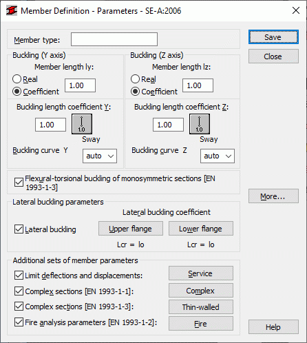

Utilice esta opción para definir los parámetros normativos de un tipo de barra. Hay dos formas de acceder a esta opción:
En el campo Tipo de barra, se especifica el nombre del tipo de barra seleccionado (en este campo, se puede introducir cualquier nombre del tipo de barra). Los campos de pandeo respecto al eje Y o Z determinan la longitud de una barra para el plano adecuado.
Existen dos formas de definir esta longitud:
Si se introduce el valor 1.0, se garantiza que se adaptará la longitud real para cada barra definida como Ly que utilice la categoría.
Los coeficientes de longitud de pandeo de las barras en ambas direcciones se definen en el campo Coeficiente de longitud de pandeo. La longitud real de la barra (o la suma de las longitudes de las barras del componente) se introduce automáticamente.
El coeficiente de longitud de pandeo depende de las condiciones de apoyo final de los nudos de barra del plano de pandeo. La longitud de pandeo de la barra se define en el cuadro de diálogo Diagramas de pandeo. Para acceder al cuadro de diálogo, haga clic en el icono que representa el tipo seleccionado del modelo de pandeo de barras. Incluye diagramas típicos de apoyos de barras; cuando se selecciona una, el valor del coeficiente se acepta o se calcula automáticamente.
Los iconos del cuadro de diálogo se dividen en estos dos grupos:
El pandeo se tiene en cuenta en los cálculos cuando aparece un esfuerzo de compresión en la barra, incluso aunque sea insignificante en comparación con otros esfuerzos internos. No se realiza un análisis independiente para determinar si se pueden omitir los efectos de pandeo. Si desea eliminar los efectos de pandeo de los cálculos, haga clic en el último icono. Si se selecciona, se omitirá el pandeo en el proceso de cálculo.
Los campos de selección de Curva de pandeo imponen una curva de pandeo que se incluye en los cálculos de los pilares en compresión. Si la opción auto está seleccionada, el programa seleccionará automáticamente una curva de pandeo adecuada según las directrices especificadas en la tabla 6.1 de SE-A.
Si se selecciona la opción de Pandeo flexo-torsor de los perfiles monosimétricos, se comprobará que todas las secciones monosimétricas no presenten la posibilidad de perder estabilidad global para el pandeo por torsión y por torsión flexo-torsor de acuerdo con las directrices EC EN 1993-1-1 y EC EN 1993-1-3.
El campo Parámetros de pandeo lateral ofrece opciones utilizadas durante la verificación del pandeo lateral de la barra: el tipo de pandeo lateral y el coeficiente de longitud de pandeo lateral. Al hacer clic en el icono correspondiente, se abre el cuadro de diálogo para obtener definiciones de los parámetros adecuados. En los cálculos se tiene en cuenta el pandeo lateral si se selecciona la opción Pandeo lateral.
En los cálculos de pandeo lateral, es necesario que especifique la distancia entre las secciones protegidas frente a la torsión, denominada longitud de pandeo lateral, para cada barra. Es necesario distinguir entre dos longitudes de pandeo lateral. El ala superior o inferior se puede fijar por separado y la tensión de compresión puede producirse en el ala superior o inferior para diferentes casos de carga. Por lo tanto, el valor del coeficiente proporciona la longitud de la barra base que se debe multiplicar para obtener la longitud de pandeo lateral. La longitud Iz se utiliza como la longitud base. Introduzca el valor del coeficiente directamente o seleccione el icono que representa un caso de fijación típico para el que se seleccionará automáticamente el coeficiente.
Haga clic en el botón Más para abrir un cuadro de diálogo adicional para definir los restantes parámetros de tipo de barra que se proporcionan en la norma, como el tipo de carga, los parámetros de sección, etc.
La parte inferior del cuadro de diálogo contiene las siguientes opciones:
Haga clic en el botón Guardar para añadir el tipo de barra del nombre y los parámetros definidos a la lista de tipos de barra de acero establecidos anteriormente.
