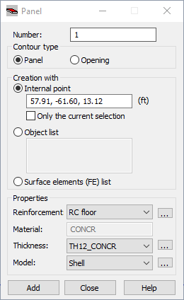

Con esta opción, puede definir paneles dentro de estructuras. Puede acceder a la opción de las siguientes formas:
. Una vez seleccionada la opción, se abre el cuadro de diálogo Panel.
Para definir un panel, especifique los parámetros siguientes:
Si se ha seleccionado Cara como Tipo de contorno, todas las opciones de Propiedades dejarán de estar disponibles. Al seleccionar esta opción, el objeto que se genera se define como una cara (sin asignar propiedades como, por ejemplo, el tipo y el espesor de armadura). Este objeto se puede utilizar durante la generación de una estructura volumétrica (sólido) y puede constituir una cara de ese objeto volumétrico.
ubicados a la derecha de Armado, Espesor y Modelo, puede acceder al cuadro de diálogo Nuevo tipo de barra, Nueva sección o Modelo de cálculo del panel, en los que puede definir un nuevo espesor del panel, el tipo de armadura de pletina y lámina o el modelo de cálculo del panel. El espesor, el tipo de armadura o el tipo de modelo definidos se añaden a las listas correspondientes de espesores, tipos de armadura de pletina y lámina o modelos de cálculo de paneles. La extensión de los paneles se define mediante la definición de sus bordes (definición de contornos). El contorno del panel puede contener elementos de barra, objetos y polilíneas. Para definir un panel:
