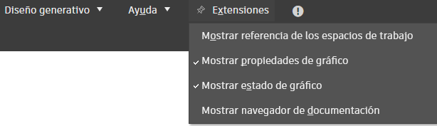

Guardar como para guardar el gráfico con un nombre nuevo y en una nueva ubicación.
Mostrar propiedades de gráfico y Mostrar estado de gráfico.
Las propiedades y el estado del gráfico se muestran en un panel situado a la derecha de la ventana de Dynamo.
Esto permite que Dynamo valide el gráfico antes de crear o actualizar el tipo de estudio.
Por ejemplo, puede que sea necesario definir nodos como entradas o salidas, o bien corregir conflictos de nombres. Consulte Solución de problemas: error de Diseño generativo en Dynamo y Generative Design Primer: Setting up a Graph (Manual de introducción al diseño generativo: configuración de un gráfico).
Haga clic en las secciones Problemas de nodos y Problemas de gráficos del panel Estado del gráfico para obtener más información. Haga clic en los vínculos de las descripciones de incidencias para ir a la sección del gráfico correspondiente. Realice los cambios necesarios y vuelva a ejecutar el gráfico.
