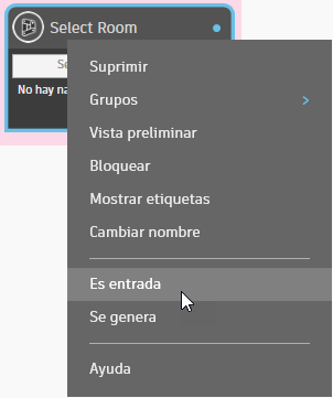

- En Dynamo, realice lo siguiente:
- Haga clic con el botón derecho en la barra de título del nodo y desactive la casilla de verificación de Es entrada.
Esta acción elimina el campo de entrada del cuadro de diálogo Definir estudio.
Observe que el nodo indica "No se ha seleccionado nada".
