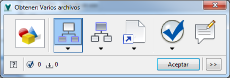

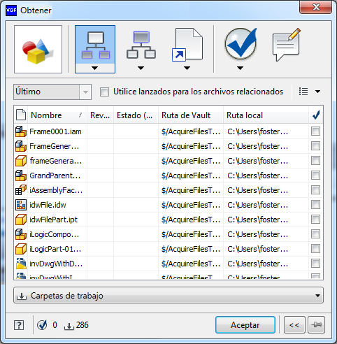

    Aparece una interfaz interactiva que permite a los usuarios modificar las opciones (opciones de recopilación, archivos a los que se va a aplicar check-out, comentarios, ubicación de descarga, etc.). Esta interfaz gráfica de usuario permite que los archivos se puedan visualizar en una vista de lista, vista de carpeta o vista de diseño. Todas las vistas soportan columnas configurables que incluyen soporte para las miniaturas.
    El cuadro de diálogo Descargar/Aplicar check-out presenta una vista contraída y otra expandida.
    Contraída
    Expandida

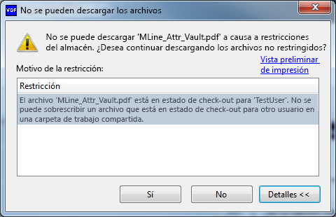

Restricciones
La VDF detecta si existe alguna de las condiciones siguientes antes de intentar realizar la descarga.
  • El archivo está en estado de check-out para otro usuario.
  • El archivo está en estado de check-out para el usuario actual en un equipo diferente.
  • El archivo está en estado de check-out para el usuario actual en un directorio diferente.
  • El archivo está bloqueado y no se puede editar.
  • Otro usuario ha aplicado check-out al archivo en el mismo directorio compartido.
Si la condición no existe, cabe la posibilidad de cancelar o no la operación omitiendo archivos con problemas.

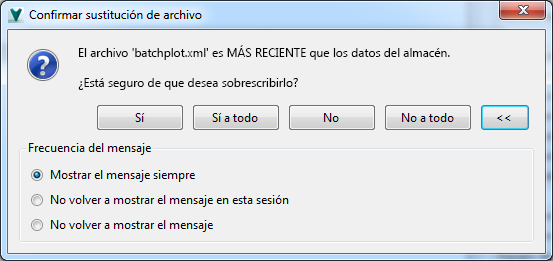

Sincronización del disco local
La VDF comprueba si el archivo ubicado en el disco no está sincronizado con la versión del archivo del almacén. En este caso, cabe la posibilidad de indicar si el archivo se debe sobrescribir o si la descarga se debe omitir. La lógica de resolución es ampliable y el valor por defecto de la gestión se puede reemplazar con una solución personalizada.
    Se han detectado las siguientes situaciones:
  • Si el archivo ubicado en el disco tiene la misma versión y el mismo valor que el archivo descargado, la descarga se omite.
  • Si el archivo ubicado en el disco ya está en estado de check-out para el usuario actual en la misma ubicación.
  • Si el archivo en el disco es más reciente que el archivo que se ha descargado.
  • Si el archivo del almacén no existe en el servidor remoto en el que el usuario ha iniciado sesión y debe replicarse.

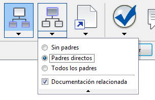

Cuando se descarga o se aplica un check-out a un archivo, puede especificar si alguno de los archivos relacionados también debe descargarse o a especificar si desea aplicarle check-out. El VDF admite relaciones para incluir relaciones hijo, relaciones padre o archivos incorporados a través de los vínculos.
  • Incluir relaciones hijo
  • Incluir relaciones padre
  • Incluir objetos vinculados

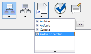

Descarga de varias entidades
El VDF no solo admite el archivo y la carpeta Descargas, sino que también admite entidades como elementos, órdenes de cambio u objetos personalizados. El VDF interroga a estas entidades y selecciona los principales archivos asociados a ellas para que se descarguen.
