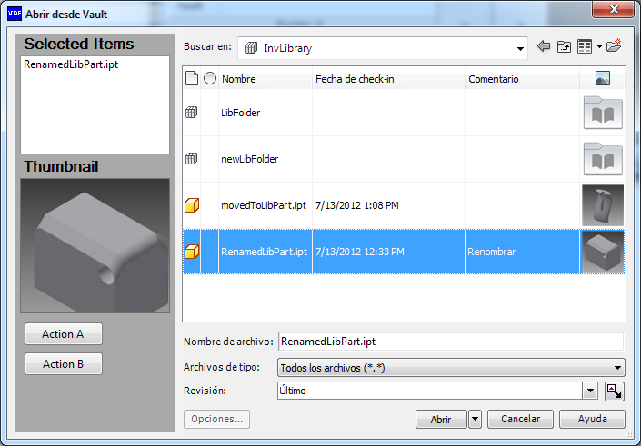

La opción Seleccionar entidad desde Vault es un flujo de trabajo de la interfaz de usuario que permite al usuario desplazarse por el almacén y seleccionar una entidad para un evento.
El evento puede ser Abrir, Guardar o cualquier otro evento del flujo de trabajo. Las etiquetas y los botones de la interfaz de usuario se pueden personalizar para que admitan el flujo de trabajo.
El cuadro de diálogo Seleccionar entidad desde Vault se puede utilizar para seleccionar archivos, carpetas, artículos o cualquier otra entidad de Vault.

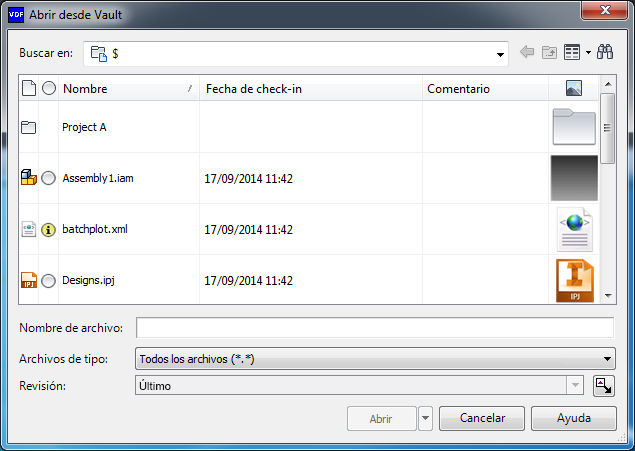

| Ubicación inicial del almacén | |
Configure la ubicación por defecto del almacén que se muestra cuando se active el cuadro de diálogo. Si no se especifica la ubicación por defecto, el cuadro de diálogo muestra los archivos que se encuentren en $/. |

| Control de barra lateral | |
Un control opcional se puede incluir en el borde izquierdo del cuadro de diálogo como un método que los desarrolladores pueden usar para añadir funciones adicionales al cuadro de diálogo. Un control también se puede colocar en la parte inferior del borde izquierdo del área del botón Abrir/Cancel/Ayuda. ![]() |
