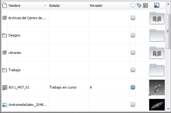

Existen varias vistas disponibles dentro de la rejilla, como la vista de lista, la vista de icono y la vista de detalle. Los datos de objetos se muestran en la rejilla mediante una presentación de filas y columnas similar a la de una hoja de cálculo. Cada columna de la rejilla representa una propiedad en el almacén. El usuario final puede personalizar la rejilla para que se muestren únicamente las propiedades de su interés.
| Vista de rejilla de detalle | |

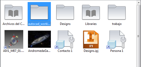

| Vista de lista | |
| Vista en miniatura (vista de iconos medianos) | |

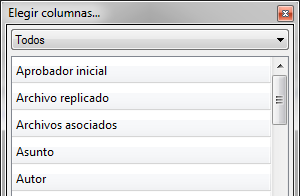

| Personalización y persistencia de las columnas | |
Las columnas del control de rejilla se pueden arrastrar y soltar en cualquier orden. Todas las columnas disponibles son visibles en el cuadro de diálogo Selector de columna para que puedan añadirse a la rejilla. El control recuerda la configuración de columna personalizada y la restablece cuando el control se vuelve a cargar. ![]() |

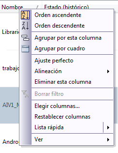

| Menú contextual de encabezado de columna | |
El menú contextual de cada encabezado de columna proporciona una serie de opciones para personalizar la información que se presenta en esa columna. ![]() |

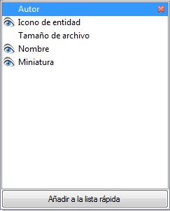

| Lista rápida de la columna | |
La lista rápida de la columna proporciona fácil acceso a las columnas de uso frecuente, de modo que se puedan mostrar u ocultar en la rejilla. ![]() |

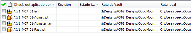

| Propiedades/columnas personalizadas | |
Las nuevas propiedades y sus correspondientes columnas pueden crearse mediante programación y añadirse a una instancia del control de navegador. Funcionan exactamente como las columnas creadas por el marco de trabajo, excepto en que los datos y la configuración se proporcionan al usuario. En la siguiente imagen, la columna de la casilla de verificación y la columna Ruta local son ambas propiedades personalizadas. ![]() |

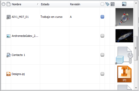

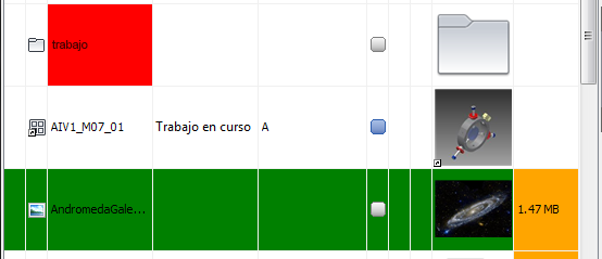

| Aplicación de estilos personalizados | |
Las fuentes y los colores de primer plano y de fondo de las entidades de la vista de rejilla de detalle son totalmente personalizables. Esta personalización puede realizarse por fila o en celdas individuales de una columna específica. ![]() |

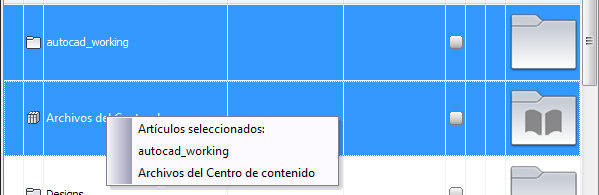

| Menús contextuales personalizables | |
Los menús contextuales que se crean al hacer clic con el botón derecho en el cuerpo del control son totalmente personalizables. El control proporciona un conjunto de entradas por defecto basado en el punto donde hace clic el usuario. Estos artículos se pueden añadir, eliminar o modificar como se desee. Los menús contextuales de los encabezados de columna no se pueden personalizar en este momento. ![]() |

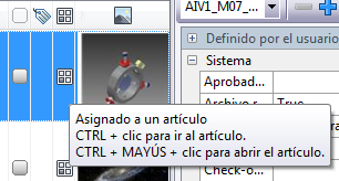

| Celdas activas | |
Las columnas de la rejilla se pueden personalizar para convertir las celdas en "celdas activas". Estas celdas pueden tener información de herramientas personalizada. Para llevar a cabo una acción personalizada, mantenga pulsada la tecla Ctrl y haga clic en la información de herramientas. Como se muestra en la siguiente imagen, los archivos que se han asignado a un artículo pueden utilizar el mecanismo de celda activa para establecer un vínculo a dicho artículo. ![]() |

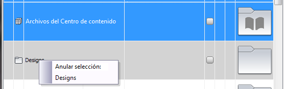

| Anular la selección | |
Al hacer clic con el botón derecho fuera de la colección de entidades actualmente seleccionadas, el control de rejilla admite una selección de anulación temporal en todas sus vistas disponibles. Esta selección dura el tiempo que se muestra el menú contextual y reemplaza temporalmente la selección normal indicada por el control. Esta función se puede activar o desactivar mediante programación. ![]() |

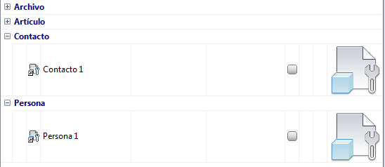

Soporte para entidades personalizadas |
El control de navegador ofrece soporte completo para entidades personalizadas. Todas las funciones que operan en archivos y carpetas también funcionan con entidades personalizadas. ![]() |
