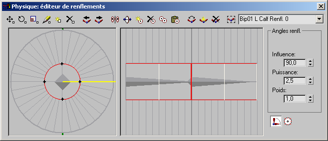

Editeur de renflements
Vous pouvez ainsi " renfler " un maillage en créant et modifiant des coupes. L'éditeur de renflements peut être utilisé à la place du sous-objet Renflement pour créer ou modifier des angles de renflement. A la différence du sous-objet, l'éditeur de renflements permet de créer, sélectionner et modifier des coupes dans une vue en coupe ou de profil schématique. La création et la modification des angles de renflement à l'aide du sous-objet Renflement s'effectuent dans les fenêtres. Toutes les modifications de paramètres que vous effectuez dans l'éditeur de renflements sont également répercutées sur le maillage présent dans les fenêtres.
Dans le groupe de fonctions Modifier, vous pouvez accéder à l'éditeur de renflements depuis le panneau déroulant Physique, depuis le panneau déroulant Renflement au niveau de sous-objet Renflement ou depuis le panneau déroulant Paramètres de segment au niveau de sous-objet Segment.
Remarque : l'éditeur de renflements s'applique uniquement aux angles de renflement. Pour créer et modifier des tendons, utilisez le niveau de sous-objet Tendons.

Interface
Barre d'outils
Sélection, échelle et rotation pts ctrl
Vous permet de sélectionner, mettre à l'échelle et faire pivoter les points de contrôle d'une coupe dans une vue en coupe.
Cela équivaut à utiliser la transformation Déplacement sur la géométrie dans les fenêtres. Les points de contrôle sont mis à l'échelle et pivotés simultanément par rapport au segment qui les " anime ".
Sélectionnez au préalable une coupe dans la vue de profil. Sélectionnez et déplacez des points de contrôle dans la vue en coupe pour modifier le renflement.
Sélection et rotation pts ctrl
Vous permet de sélectionner et de faire pivoter des points de contrôle à l'intérieur du segment et autour du centre de ce dernier dans la vue en coupe.
Cette option n'a pas pour effet de tordre le maillage. Si la coupe n'est pas un cercle, un renflement se déplace autour du maillage.
Sélection et échelle pts ctrl
Vous permet de sélectionner et de mettre à l'échelle des points de contrôle près du centre du segment dans la vue en coupe.
Si tous les points de contrôle de la coupe sont mis à l'échelle, le maillage subit un renflement uniforme.
Tracer pts ctrl
Vous permet d'ajouter des points de contrôle en dessinant en mode main libre dans la vue en coupe. La forme du renflement change en fonction de la forme que vous dessinez.
Dans la vue en coupe, vous pouvez dessiner la coupe interactivement, en plaçant des points de contrôle à chaque étape de la résolution. Vous pouvez geler les points de contrôle existants en les sélectionnant dans la vue de coupe et en maintenant la touche Ctrl enfoncée pendant que vous procédez au traçage.
Remarque : le nombre de points de contrôle créés dépend de la résolution de la coupe (voir Groupe de fonctions Coupes transv.).
Conseil : vous pouvez également utiliser cette technique dans la vue de profil. Lorsque vous dessinez dans la vue de profil, vous pouvez changer la ligne de profil en long du renflement tout en plaçant un point de contrôle sur chaque coupe de l'angle de renflement. Cette méthode est notamment utile lorsque l'angle de renflement utilise plusieurs coupes. Vous pouvez faire pivoter la barre d'orientation pour tracer la ligne de profil en long de votre choix. Imaginez la vue en coupe comme si vous dessiniez autour d'un bras et la vue de profil comme si vous dessiniez le long de celui-ci.
Insérer pts ctrl
Vous permet d'insérer des points de contrôle en cliquant sur la coupe dans la vue en coupe. Un point de contrôle est alors créé à chaque fois que vous cliquez.
L'ajout et le positionnement de points de contrôle vous permet de sculpter la coupe et de contrôler avec précision où le renflement apparaît sur le maillage.
Supprimer pts ctrl
Vous permet de supprimer des points de contrôle. Sélectionnez d'abord les points de contrôle dans la vue en coupe, puis cliquez sur ce bouton.
Segment précédent et Segment suivant
Active le segment suivant ou précédent dans la hiérarchie. Les vues en coupe et de profil sont mises à jour pour afficher la géométrie de renflement appropriée.
Avertissement : la vue de profil affiche le segment parent à gauche et le segment enfant à droite.
Symétrie coupe sélectionnée
Transfère la coupe active de l'autre côté du plan vertical qui passe par les points de référence verts du profil situés en haut et en bas de la vue en coupe. En d'autres termes, le fait de cliquer sur ce bouton a pour effet de faire apparaître le renflement de l'autre côté du segment.
Sélection et translation coupe
Vous permet de sélectionner et de déplacer une coupe le long du segment. Le renflement du maillage se déplace le long du segment en accompagnant le mouvement de la coupe.
Insérer coupe
Vous permet d'insérer une coupe en cliquant dans la vue de profil à l'endroit où vous voulez qu'elle apparaisse. Une nouvelle coupe est créée à l'endroit où vous avez cliqué, sur le segment parent ou enfant.
Créez d'autres coupes pour mieux contrôler les renflements du maillage.
Supprimer coupe
Vous permet de supprimer la coupe actuellement sélectionnée. Pour supprimer une coupe, vous devez commencer par la sélectionner dans la vue de profil.
Copier coupe sélectionnée
Vous permet de copier la coupe sélectionnée.
Vous pouvez copier une coupe d'un segment à l'autre. Créez d'abord un nouvel angle de renflement avec une coupe appropriée dans le segment cible. Copiez ensuite les paramètres de la coupe source. Sélectionnez la coupe cible, puis cliquez sur Coller coupe sélectionnée.
Vous permet de coller les paramètres d'une coupe dans une autre coupe.
Sélectionnez une coupe dans la vue de profil, puis cliquez sur Copier. Sélectionnez une autre coupe dans la vue de profil, puis cliquez sur Coller.
Définir angle renflement
Définit l'effet de l'angle de renflement courant sur la valeur de l'angle d'articulation courant du squelette.
Positionnez l'articulation à l'angle auquel le renflement doit apparaître, puis cliquez sur ce bouton. Le maillage renflera chaque fois que l'articulation s'approchera de la valeur de cet angle de rotation lors d'une animation.
Insérer angle renflement
Ajoute un nouvel angle de renflement pour le segment sélectionné.
La zone Angle de renflement courant affiche un nom d'angle de renflement et une valeur incrémentée. Vous pouvez entrer un nom descriptif pour tout nouvel angle de renflement que vous créez, par exemple Bras à 90 degrés.
Par défaut, un angle de renflement initial est créé lorsque Physique crée les segments. Un angle de renflement supplémentaire vous permet de créer un renflement du maillage. Vous pouvez créer d'autres angles de renflement pour un meilleur contrôle si vous le souhaitez.
Supprimer angle renflement
Supprime l'angle de renflement sélectionné. L'angle de renflement courant s'affiche dans la zone Angle de renflement courant.
Sélectionnez un angle de renflement dans la zone déroulante Angle de renflement courant, puis cliquez sur Supprimer angle renflement.
Sélectionner angle de renflement le plus proche
Activez cette option pour sélectionner l'angle de renflement le plus proche de l'angle d'articulation courant.
Si vous voulez plier une articulation, vous pouvez utiliser ce bouton et la glissière temps pour sélectionner un angle de renflement. Lorsque vous jouez l'animation, le champ Angle de renflement courant affiche l'angle de renflement le plus proche de l'angle courant du segment sélectionné et de son enfant (s'il existe plusieurs angles de renflement pour le membre existant).
Angle de renflement courant (zone et liste déroulante)
Affiche la valeur de l'angle de renflement courant. Vous pouvez sélectionner un angle de renflement dans la liste déroulante pour le modifier ou changer son nom. Pour changer le nom d'un angle de renflement, il vous suffit d'entrer un nouveau nom dans la zone d'édition.
Conseil : lorsque vous créez un angle de renflement, veillez à lui donner un nom descriptif.
Lorsque vous créez un nouvel angle de renflement en cliquant sur Insérer angle renflement, ce champ affiche le nom d'angle de renflement par défaut, c'est-à-dire le nom du précédent angle de renflement avec son numéro séquentiel incrémenté.
Vue en coupe
La vue en coupe affiche le contour de la coupe " active ". Cette coupe est affichée en rouge clair dans la vue de profil. Dans la vue en coupe, vous pouvez modifier les coupes afin d'appliquer un renflement au maillage.
Remarque : il est possible de sélectionner plusieurs coupes dans la vue de profil en utilisant une région de sélection rectangulaire ou en maintenant la touche Ctrl enfoncée tout en cliquant sur les coupes. Vous pourrez ainsi spécifier les paramètres de toutes les coupes sélectionnées dans le groupe de fonctions Coupes transv. Il est toutefois possible d'afficher et de modifier qu'une seule coupe " active " dans la vue en coupe. Les coupes sélectionnées mais inactives sont affichées en rouge foncé dans les vues en coupe et de profil.
Les différents éléments de l'affichage des coupes sont les suivants :
Carré gris au centre
Représente le segment au centre de la coupe.
Points de contrôle
Lorsqu'ils ne sont pas sélectionnés, les points de contrôle sont affichés sous la forme de petites croix noires sur la spline de contrôle. Lorsqu'ils sont sélectionnés, ils sont affichés sous la forme de carrés noirs avec un centre blanc.
Lignes de résolution
Lignes grises qui entourent le segment radialement. Les points de contrôle s'accrochent à ces lignes lorsqu'ils sont positionnés.
Vous pouvez augmenter ou réduire la résolution en modifiant le paramètre Résolution. Ce paramètre est disponible dans le panneau déroulant Renflement en mode sous-objet Renflement. La vue en coupe affiche toujours 36 lignes de résolution.
Ligne rouge
Spline de contrôle pour la coupe sélectionnée.
La forme de la courbe indique où la déformation apparaît sur le maillage.
Ligne verte
Représente la déformation actuelle du maillage. (Cette ligne est généralement moins prononcée que la spline de contrôle.)
Lorsque vous déplacez la glissière temps ou que vous jouez une animation, cette ligne est mise à jour en fonction de l'angle du membre et des paramètres d'angle de renflement.
Barre d'orientation
Le rayon jaune clair indique l'orientation de la " coupe " affichée dans la vue de profil. La vue de ligne de profil en long affiche toujours une ligne de profil en long verticale de la vue en coupe, indiquée par les points verts situés en haut et en bas de la vue, juste en dehors du cercle qui contient les lignes de résolution. Par défaut, la barre d'orientation est placée sur la position " 3 heures ". Vous pouvez modifier l'orientation de la vue de profil en déplaçant l'extrémité de la barre d'orientation (le curseur prend la forme d'une coupe miniature). Ceci vous permet de visualiser différents angles du renflement dans la vue de profil.
Vue de profil
Utilisez la vue de profil pour sélectionner, déplacer et copier des coupes sur le segment sélectionné et sur son segment enfant. Sélectionnez une coupe dans la vue de profil pour l'afficher et la modifier dans la vue en coupe.
La vue de profil correspond au profil schématique de deux segments. Le segment actuellement sélectionné est à gauche et son segment enfant est à droite. Si le segment sélectionné est un segment d'extrémité, le contour de la moitié droite de la vue de profil devient gris.
Les coupes s'affichent sous la forme de barres verticales à travers la ligne de profil en long. La coupe active est affichée en rouge. Les coupes non sélectionnées sont affichées en blanc. Les coupes sélectionnées mais non actives sont affichées en rouge foncé.
Vous pouvez sélectionner plusieurs coupes en utilisant une région de sélection rectangulaire ou en maintenant la touche Ctrl enfoncée tout en cliquant sur les différentes coupes. Bien qu'une seule coupe puisse être active dans la vue en coupe, vous pouvez utiliser le groupe de fonctions Coupes transv. pour modifier les paramètres de plusieurs coupes.
La vue de profil affiche une ligne de profil en long des renflements que vous créez. Tout comme dans la vue en coupe, la spline de contrôle est rouge tandis que la spline de déformation est verte.
La ligne de profil en long est toujours une ligne de profil en long verticale de la vue en coupe. Vous pouvez déplacer la barre d'orientation dans la vue en coupe pour changer l'angle du profil.
Pour insérer une nouvelle coupe, activez Insérer coupe, puis cliquez dans la vue de profil pour définir l'emplacement de la coupe.
Vous pouvez utiliser l'outil Dessin dans la vue de profil pour changer la spline de contrôle en mode main libre. Les formes de la coupe sont mises à jour en fonction des formes que vous dessinez.
Groupe de fonctions Angles renfl.
Deux groupes de fonctions permettant de définir des paramètres figurent à droite de l'éditeur de renflements. Le groupe de fonctions Angles renfl. vous permet de modifier les paramètres de renflement de l'angle de renflement actif.
Remarque : ces paramètres sont identiques à ceux de la zone Param. angle de renflement du panneau déroulant Renflement au niveau de sous-objet Renflement. Le fait de changer la valeur d'un paramètre dans un de ces groupes de fonctions a pour effet de le modifier dans l'autre groupe de fonctions également.
Angles renfl.
Permet d'afficher le groupe de fonctions du même nom.
Influence
Valeur à ajouter ou à soustraire à l'angle de renflement pour que le renflement affecte la peau. Cette valeur est comprise entre 0 et 180. Par défaut: 90 degrés.
Par exemple, si vous avez défini un angle de renflement à 90 degrés pour l'articulation, une Valeur d'influence de 40 signifie que l'effet de renflement commencera à apparaître lorsque l'articulation en rotation atteindra 50 degrés (90 - 40) ou 130 degrés (90 + 40).
Puissance
Contrôle la manière dont l'angle de renflement prend effet, c'est-à-dire régulièrement ou brusquement.
Avec la valeur 0, l'effet du renflement est immédiat, sans ajustement par interpolation. Le renflement devient plus régulier à mesure que la valeur augmente. Une valeur de 10 crée un renflement abrupt sur le maillage lorsque l'angle défini est atteint. Cette valeur est comprise entre 0 et 10. Valeur par défaut : 2,5.
Poids
Augmente l'effet de l'angle de renflement courant par rapport à celui de tout autre angle de renflement. Intervalle : de 0 à 100. Valeur par défaut : 1.
Deux groupes de fonctions permettant de définir des paramètres figurent à droite de l'éditeur de renflements. Utilisez le groupe de fonctions Coupes transv. pour modifier les paramètres de coupe d'un segment donné.
Coupes transv.
Coupes
Définit le nombre de coupes pour le segment sélectionné.
Conseil : utilisez l'option Coupes pour créer une coupe dans la vue de profil au lieu de l'insérer manuellement. Pour un renflement de cuisse ou de biceps, une seule coupe peut suffire au centre du segment.
En haut : Coupes = 1
En bas : Coupes = 8
Divisions
Définit le nombre de points de contrôle de la coupe sélectionnée. Par défaut, les points de contrôle sont répartis de manière régulière sur la spline de contrôle de la coupe.
En haut : Divisions = 4
En bas : Divisions = 8
Résolution
Définit le nombre de divisions radiales autour de la coupe. Les points de contrôle s'accrochent à la ligne de résolution la plus proche.
Segment entier
Lorsque cette option est activée, toutes les coupes de tous les angles de renflement du segment sélectionné sont sélectionnées. Vous pouvez ainsi modifier globalement les paramètres de toutes les coupes sur un segment.
L'option Segment entier affecte également les commandes Copier coupe sélectionnée et Coller coupe sélectionnée. Lorsque la case Segment entier est cochée, l'option Copier coupe sélectionnée copie toutes les coupes de tous les renflements et l'option Coller coupe sélectionnée colle toutes les coupes de tous les renflements. cette option permet de copier tous les renflements d'un bras ou d'une jambe à l'autre.
Remarque : lorsque vous activez l'option Segment entier, plusieurs commandes deviennent disponibles dans la barre d'outils, y compris le champ Angle de renflement courant. Dans le panneau déroulant Renflement au niveau de sous-objet Renflement, le champ Angle de renflement courant affiche Segment entier.
