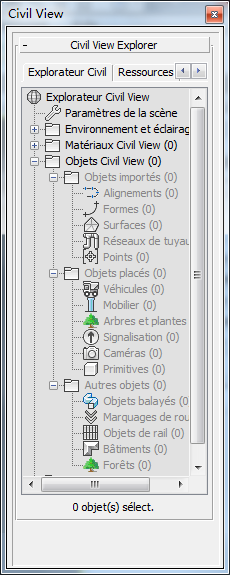

L'Explorateur Civil View se compose de trois onglets :
Explorateur Civil View, onglet:groupe de fonctions supérieur
Cette vue hiérarchique du modèle est automatiquement mise à jour lorsque vous créez, supprimez ou sélectionnez des objets. Lorsque vous sélectionnez un objet dans une fenêtre ou un élément dans l'arborescence hiérarchique, un panneau déroulant s'affiche généralement dans le groupe de fonctions contextuel inférieur.
Si vous sélectionnez un groupe d'objets, l'élément parent le plus approprié est mis en surbrillance dans la hiérarchie.
Bien que ce groupe de fonctions offre des fonctions d'édition pour des objets uniques seulement, certains paramètres de groupes d'objets figurant dans la même catégorie d'objet peuvent être modifiés via le groupe de fonctions Propriétés d'objet Civil View.
Cliquez avec le bouton droit de la souris sur un élément de l'arborescence pour ouvrir un menu contextuel comportant des options relatives à l'élément sélectionné.
Ce groupe de fonctions affiche les objets ayant été créés dans Civil View ou depuis une application externe.
Branches principales
L'arborescence comporte plusieurs branches principales, chacune représentant une caractéristique distincte du modèle.
Branche Univers
La branche principale Univers se compose d'un seul élément. Lorsque vous sélectionnez cet élément, le panneau déroulant Statistiques du monde s'affiche.
Branche Paramètres de scène
Cette branche se compose d'un seul élément. Lorsque vous sélectionnez cet élément, le panneau déroulant Paramètres de scène s'affiche.
Branche Environnement et éclairage
La branche Environnement permet d'accéder directement à une large gamme de panneaux déroulants d'environnement, afin de modifier notamment le brouillard, l'éclairage et les contrôles d'exposition.
Branche Matériaux Civil View
Cette branche répertorie le contenu des bibliothèques de matériaux Civil View chargées dans le modèle courant. Plusieurs matériaux Civil View sont gérés de façon dynamique par Civil View et cette branche est constamment mise à jour afin de refléter les modifications apportées.
Cliquez deux fois sur l'une de ces entrées de matériaux pour ouvrir l'Editeur de matériaux de 3ds Max. Une autre solution, plus simple, consiste à utiliser les différents panneaux déroulants Matériaux s'affichant dans le groupe de fonctions contextuel inférieur lorsque vous cliquez sur un matériau pour le sélectionner.
Les définitions de matériaux non utilisées dans la scène courant sont grisées afin d'indiquer que la définition de matériau associée n'est pas disponible pour le moment.
Branche Objets Civil View
Cette branche fournit liste d'objets classés par catégorie ayant été créés dans Civil View. Le nombre d'objets figurant dans chaque catégorie est indiqué entre parenthèses à la suite de l'intitulé de la catégorie principale.
Branche Objets non Civil View
La branche Objets non Civil View répertorie les objets créés à l'aide de l'interface utilisateur standard de 3ds Max. Civil View fournit certaines fonctionnalités de base pour la modification de ces objets.
