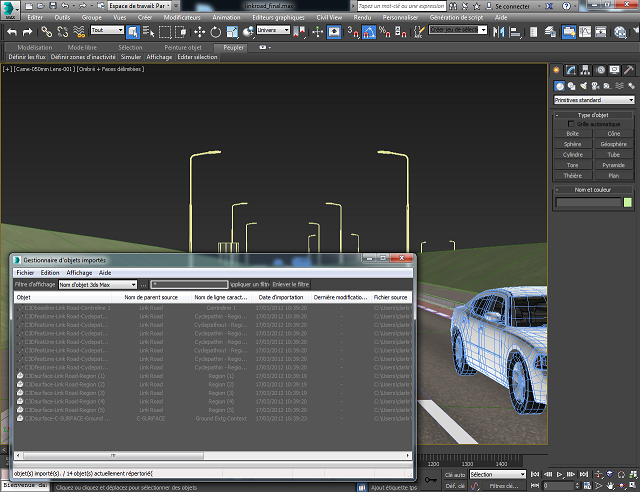

Le groupe de fonctions Gestionnaire d'objets importés donne un aperçu de toute la géométrie importée. Dans ce groupe de fonctions, vous pouvez mettre à jour toutes les données importées en une seule opération et vérifier leur état pour voir facilement si la visualisation est désynchronisée par rapport à vos données de conception source.
