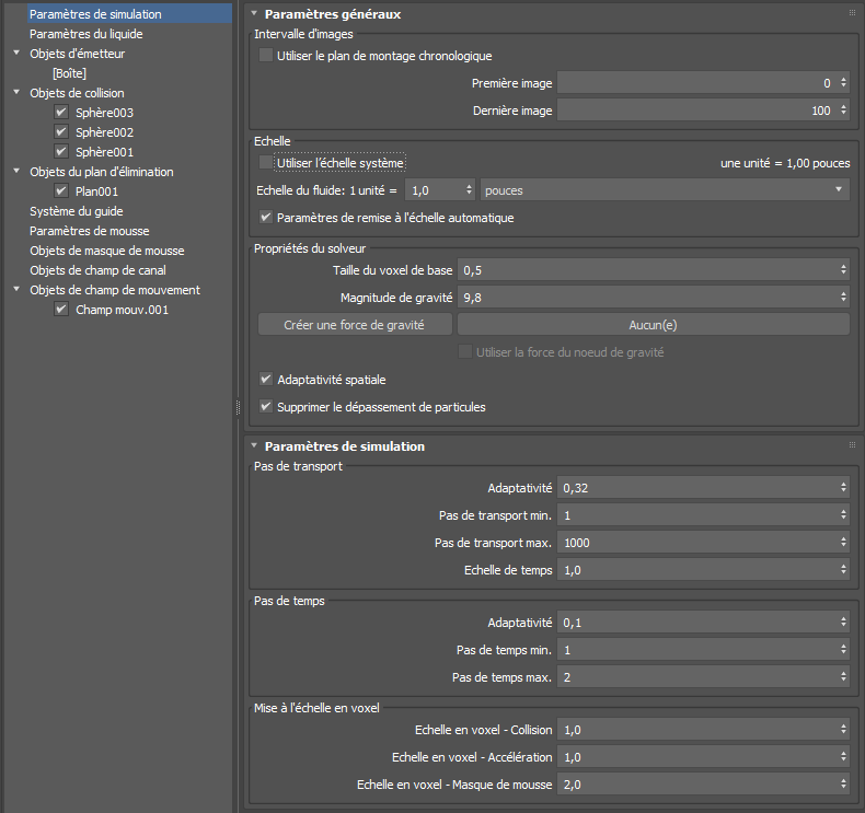

Groupe de fonctions Paramètres du solveur
Utilisez le groupe de fonctions Paramètres du solveur pour configurer les paramètres pour chaque solveur de la simulation.
Paramètres de simulation
Définit les paramètres de simulation de niveau supérieur tels que l’échelle, la taille du voxel de base et la gravité, ainsi que les pas de transport et de temps.
Paramètres de liquide
Définit les propriétés de liquide pour chaque solveur et applique les valeurs prédéfinies.
Objets Emetteur
Répertorie et définit les paramètres des émetteurs de chaque solveur. Pour désactiver un objet émetteur spécifique, désélectionnez sa case à cocher. L'état Activé ou Désactivé est enregistré pour chaque solveur.
Si tous les émetteurs sont désactivés et qu'une résolution est démarrée, une boîte de dialogue d'avertissement s'affiche, vous invitant à activer au moins un émetteur.
Objets de collision
Répertorie et définit les paramètres des objets de collision ajoutés à chaque solveur. Pour désactiver un objet de collision spécifique, désélectionnez sa case à cocher. L'état Activé ou Désactivé est enregistré pour chaque solveur.
Objets de plan d’élimination
Répertorie les objets du plan d'élimination ajoutés à chaque solveur. Pour désactiver un objet de plan d'élimination spécifique, désélectionnez sa case à cocher. L'état Activé ou Désactivé est enregistré pour chaque solveur.
Système du guide
Configure les guides.
Paramètres de mousse
Configure les propriétés de mousse pour chaque solveur.
Objets de masque de mousse
Répertorie et définit les objets ajoutés en tant que masques de mousse pour chaque solveur. Pour désactiver un objet de masque de mousse spécifique, désélectionnez sa case à cocher. L'état Activé ou Désactivé est enregistré pour chaque solveur.
Objets de champ de canal
Répertorie et configure les objets de champ de canal ajoutés à chaque solveur. Pour désactiver un objet de champ de canal spécifique, désélectionnez sa case à cocher. L'état Activé ou Désactivé est enregistré pour chaque solveur.
Objets de champ de mouvement
Répertorie et configure les objets de champ de mouvement ajoutés à chaque solveur. Pour désactiver un objet de champ de mouvement spécifique, désélectionnez sa case à cocher. L'état Activé ou Désactivé est enregistré pour chaque solveur.
