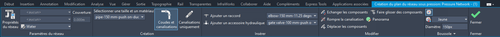

  3. Cliquez sur OK pour afficher le ruban Création du plan de réseau sous pression.
    Cliquez sur Canalisations uniquement . Un message vous invite au niveau de la ligne de commande à spécifier le premier point ou saisir une altitude.

  4. Dans le groupe de fonctions Paramètres du réseau du ruban, vérifiez que la surface de référence souhaitée est sélectionnée et que la valeur Couverture est définie selon les besoins de votre projet.
  5. Dans le groupe de fonctions Présentation du ruban, spécifiez la taille et le matériau des canalisations de réseau sous pression.
