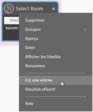

  1. Sélectionnez la pièce comme suit :
    1. Dans Dynamo, pour le nœud Select room, cliquez avec le bouton droit de la souris sur la barre de titre du nœud et désactivez l’option Est une entrée.
      Is Input menu option with its checkmark cleared
    2. Cliquez sur l'onglet Sélectionner du nœud.
      Select tab of a node
    3. Dans Revit, sélectionnez la pièce pour Lounge 223.
    4. Dans Dynamo, vérifiez que le nœud de sélection affiche l’ID d’un élément. Il s’agit de l’ID de la pièce.
      The selection node displays the element ID
