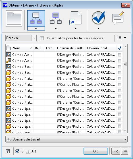

  • IUG complète
    Une interface utilisateur graphique interactive s'affiche et vous permet de modifier les options (regroupement, fichiers à extraire, commentaires, emplacement des téléchargements, etc.). L'interface utilisateur graphique vous permet de visualiser les fichiers dans la vue de liste, la vue de dossier ou la vue de conception. Toutes les vues prennent en charge des colonnes de configuration qui acceptent les miniatures.

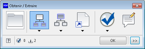

    La boîte de dialogue Télécharger/Extraire peut être réduite ou développée.
    Réduite
    Développée

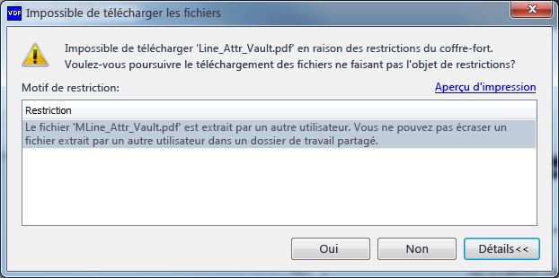

Restrictions
La fonction VDF recherche si une ou plusieurs des conditions suivantes existe avant de procéder au téléchargement.
  • Le fichier est extrait vers un autre utilisateur.
  • Le fichier est extrait vers l'utilisateur actuel sur un autre ordinateur.
  • Le fichier est extrait vers l'utilisateur actuel dans un autre répertoire.
  • Le fichier est verrouillé et ne peut pas être modifié.
  • Le fichier est extrait par un autre utilisateur dans le même répertoire partagé.
Si l'une des conditions est vérifiée, vous serez invité à annuler ou à poursuivre l'opération en ignorant les fichiers concernés par le ou les problèmes.
La logique qui détermine le traitement du problème est extensible, et un moteur de résolution personnalisé peut être fourni.

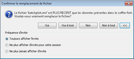

Synchronisation du disque local
La fonction VDF vérifie si le fichier situé sur le disque est ou non synchronisé avec la version du fichier situé dans le coffre-fort. Si ce n'est pas le cas, vous pouvez soit remplacer le fichier, soit ignorer le téléchargement. La logique de résolution est extensible et le traitement par défaut peut être remplacé par une solution personnalisée.
    Les scénarios suivants sont détectés :
  • Si le fichier sur le disque est de la même version et présente le même total de contrôle que le fichier en cours de téléchargement, le téléchargement est ignoré.
  • Si le fichier sur le disque a déjà été extrait par l'utilisateur actuel dans le même emplacement.
  • Si le fichier sur le disque est plus récent que celui en cours de téléchargement.
  • Si le fichier de coffre-fort qui doit être répliqué n'existe pas sur le serveur distant auquel l'utilisateur est connecté.

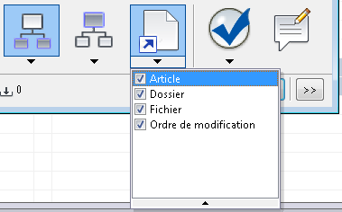

Regroupement des relations
Lorsque vous téléchargez ou extrayez un fichier, vous pouvez décider d'inclure ou non les fichiers liés. La fonction VDF prend en charge les relations, comme les relations enfants, les relations parent, ou encore les fichiers intégrés via des liens.
  • Inclure les relations enfant
  • Inclure les relations parent
  • Inclure les entités liées
