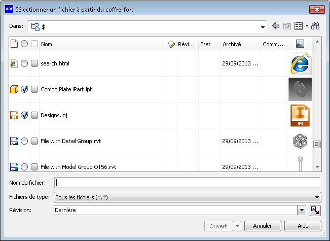

  • Légende de la boîte de dialogue
    Par exemple, dans l'image de la boîte de dialogue, la légende de la boîte de dialogue est configurée sur le statut "Ouvrir depuis le coffre-fort".
  • Etiquette de la sélection
    Par exemple, dans l'image de la boîte de dialogue, l'étiquette de la sélection est configurée sur le statut "Nom du fichier".
  • Sélection initiale
    Valeur initiale de la zone de texte située à côté de l'étiquette de sélection.
  • Etiquette du filtre de la sélection
    Par exemple, dans l'image de la boîte de dialogue, l'étiquette du filtre de la sélection est configurée sur le statut "Fichiers de type".
  • Texte du bouton d'action
    Par exemple, dans l'image de la boîte de dialogue, le texte du bouton d'action est configuré sur le statut "Ouvrir".

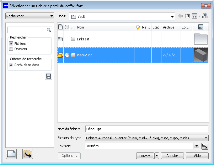

Commande latérale
Vous pouvez inclure une commande en option dans la partie gauche de la boîte de dialogue pour permettre aux développeurs d'ajouter des fonctionnalités dans la boîte de dialogue. Vous pouvez également insérer une commande en bas à gauche de la zone des boutons Ouvrir/Annuler/Aide.
