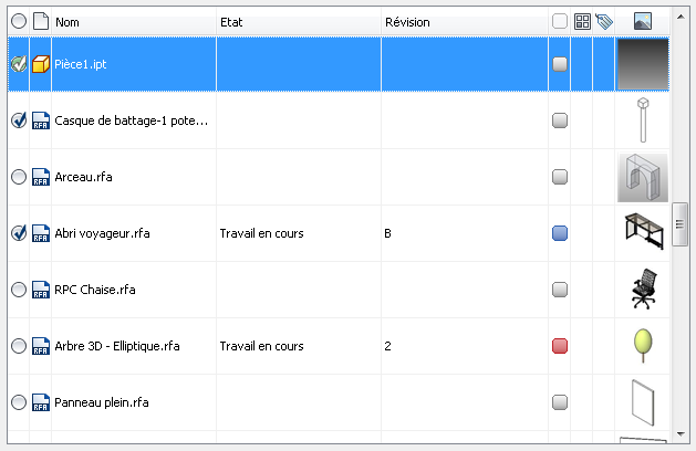

Plusieurs vues sont disponibles dans la grille, comme la vue sous forme de liste, la vue sous forme d'icônes et la vue détaillée. Les données d'objets sont affichées dans la grille sous forme de lignes et de colonnes, selon une disposition de type tableur. Chaque colonne de la grille représente une propriété du coffre-fort. La grille peut être personnalisée par l'utilisateur final pour n'afficher que les propriétés souhaitées.

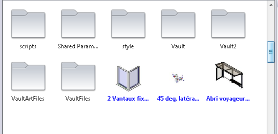

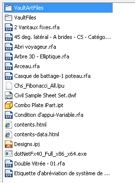

| Vue détaillée | |
| Vue sous forme de liste | |
| Vue sous forme de miniatures (icônes moyennes) | |
| Personnalisation et persistance des colonnes | |

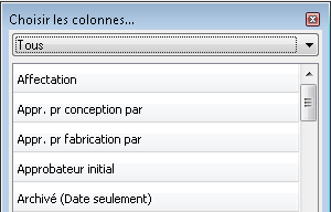

Vous pouvez faire glisser et déposer les colonnes de la commande de la grille dans n'importe quel ordre. Toutes les colonnes disponibles sont visibles dans une boîte de dialogue de sélection de colonne à ajouter à la grille. La commande se souvient de la configuration personnalisée des colonnes et la restaure au chargement suivant de la commande. ![]() |

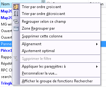

| Menu contextuel de l'en-tête de colonne | |
Le menu contextuel de chaque en-tête de colonne comprend un certain nombre d'options permettant de personnaliser les informations contenues dans cette colonne. ![]() |

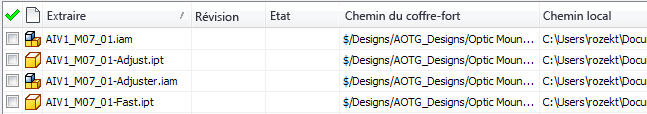

| Propriétés personnalisées/Colonnes | |
De nouvelles propriétés et leurs colonnes correspondantes peuvent être créées par programmation et ajoutées à une occurrence de la commande du navigateur. Elles fonctionnent exactement comme les colonnes créées par la structure elle-même, à la différence que les données et la configuration sont indiquées par vous. Dans l'image suivante, la colonne des cases à cocher et la colonne des chemins locaux sont toutes deux des propriétés personnalisées. ![]() |

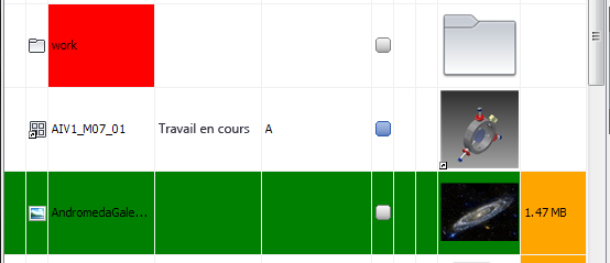

La police et les couleurs de premier plan et d'arrière-plan des entités dans la vue détaillée de la grille sont entièrement personnalisables. La personnalisation peut s'effectuer soit par ligne, soit par cellule dans une colonne spécifique. ![]() |

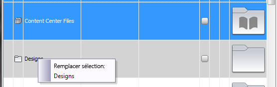

| Sélection de remplacement | |

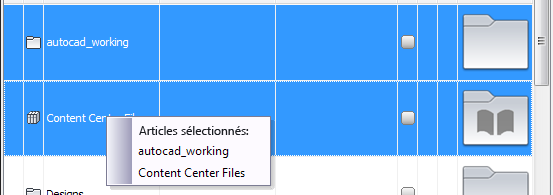

Lorsque vous cliquez avec le bouton droit à l'extérieur de l'ensemble des entités actuellement sélectionnées, la commande de la grille prend en charge une sélection de remplacement temporaire dans toutes les vues disponibles. Cette sélection reste active tant que le menu contextuel reste affiché et remplace temporairement la sélection standard signalée par la commande. L'activation ou la désactivation de cette fonction peut être programmée. ![]() |

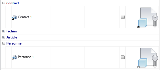

La commande de navigateur prend entièrement en charge les entités personnalisées. Toutes les fonctions s'appliquant aux fichiers et aux dossiers fonctionnent également avec les entités personnalisées. ![]() |
