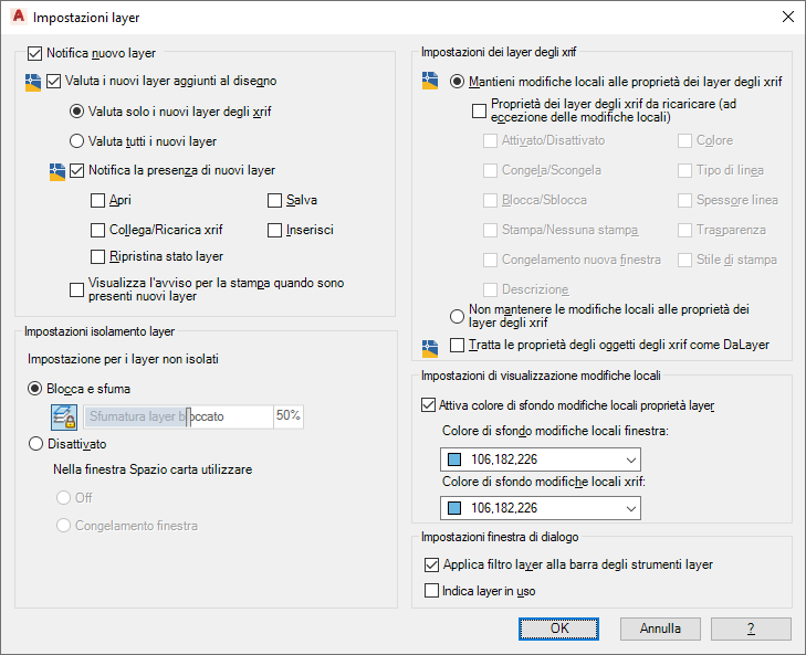

Per impostare l'invio di una notifica in presenza di nuovi layer in un disegno o in riferimenti esterni associati, attenersi alla procedura indicata di seguito.
  1. Se necessario, aprire Gestore proprietà layer scegliendo scheda Iniziogruppo LayerProprietà layer.
  2. Fare clic su (Impostazioni).
  3. Per impostare la notifica in presenza di nuovi layer nel disegno, selezionare la casella Valuta i nuovi layer aggiunti al disegno.
  4. Specificare se si desidera essere notificati solo in presenza di nuovi layer aggiunti a disegni di riferimento esterno oppure in presenza di nuovi layer aggiunti sia a disegni di riferimento esterno sia al disegno corrente:
    Per essere notificati solo in presenza di nuovi layer aggiunti a disegni di riferimento esterno, fare clic su Valuta solo i nuovi layer degli xrif.
    Per essere notificati in presenza di nuovi layer aggiunti sia a disegni di riferimento esterno sia al disegno corrente, fare clic su Valuta tutti i nuovi layer.
  5. Per impostare i comandi che attivano il rilevamento di nuovi layer, selezionare la casella Notifica la presenza di nuovi layer. Ogni volta che si esegue il comando selezionato, nel disegno viene effettuato un confronto basato sull'ultima data in cui il comando specificato è stato eseguito (linea di base dei layer) e sulla data corrente. Se nell'intervallo di tempo trascorso sono stati aggiunti nuovi layer, viene visualizzata la relativa notifica.
    Nei nuovi disegni la linea di base dei layer viene creata nel momento in cui tali disegni vengono salvati o stampati per la prima volta. Ad esempio, la linea di base dei layer viene creata quando vengono aggiunti layer ad un nuovo disegno e il disegno viene salvato. I layer aggiunti dopo l'ultimo salvataggio del disegno vengono considerati come nuovi layer non riconciliati.
    • Apri: il controllo della presenza di nuovi layer viene eseguito all'apertura di un disegno.
    • Collega/Ricarica xrif: il controllo della presenza di nuovi layer viene eseguito quando un riferimento esterno viene associato o ricaricato.
    • Ripristina stato layer: il controllo della presenza di nuovi layer viene eseguito quando si ripristina uno stato layer salvato.
    • Salva: il controllo della presenza di nuovi layer viene eseguito al salvataggio di un disegno.
    • Inserisci: il controllo della presenza di nuovi layer viene eseguito all'inserimento di un blocco.
  6. Selezionare Visualizza l'avviso per la stampa quando sono presenti nuovi layer per attivare il controllo della presenza di nuovi layer quando si esegue la stampa di un disegno.
