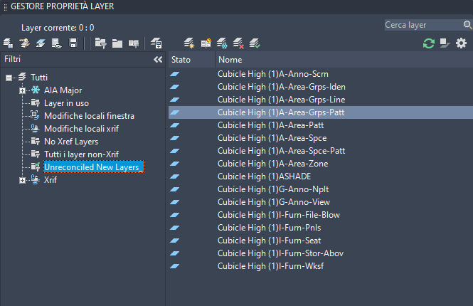

Se la notifica è attivata, la bolla Notifica nuovo layer viene visualizzata nella barra di stato ogni volta che vengono eseguiti i comandi specificati e vengono rilevati nuovi layer. Per visualizzare i nuovi layer, fare clic sul collegamento Visualizza nuovi layer non riconciliati.
Facendo clic sul collegamento, viene visualizzato Gestore proprietà layer e viene selezionato automaticamente il filtro Nuovi layer non riconciliati. L'elenco visualizzato contiene tutti i nuovi layer aggiunti al disegno o ai riferimenti esterni associati.
È possibile disattivare la notifica layer senza tuttavia disattivare la verifica della presenza di nuovi layer nell'elenco dei layer. Anche se la bolla non viene visualizzata è comunque possibile verificare la presenza di nuovi layer facendo clic con il pulsante destro del mouse sull'icona di avviso () nella barra di stato.
