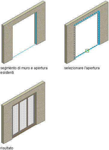

  2. Fare clic con il pulsante destro del mouse su uno strumento Assieme porta/finestra, quindi scegliere Applica le proprietà strumento aPorta, apertura, finestra.
  3. Selezionare la porta, la finestra o l'apertura da convertire.
  4. Se necessario, modificare le proprietà dell'assieme porta/finestra nel riquadro proprietà.
