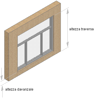

    L'allineamento verticale dell'assieme porta/finestra Selezionare Traversa o Soglia in Allineamento verticale.
    L'altezza traversa dell'assieme porta/finestra Immettere un valore in Altezza traversa.
    L'altezza del davanzale dell'assieme porta/finestra Immettere un valore in Altezza davanzale.
    L'angolo di riferimento per la rotazione dell'assieme porta/finestra Immettere un valore per Rotazione.
    L'opzione Allineamento verticale controlla la modalità di posizionamento dell'assieme porta/finestra nel muro e il modo in cui l'assieme risponde a modifiche apportate in altezza. Le opzioni Altezza davanzale e Altezza traversa consentono di definire il punto di costruzione sull'assieme porta/finestra. Tale punto può essere posizionato sul davanzale o sulla traversa. Il valore impostato per Allineamento verticale determina la posizione del punto di costruzione verticalmente nel muro.
    Le modifiche apportate all'altezza dell'assieme porta/finestra vengono applicate tenendo conto del punto di costruzione. Se, ad esempio, si sceglie il davanzale come punto di costruzione della finestra e si imposta l'allineamento verticale su 0" e l'altezza dell'assieme porta/finestra su 7'-0", la parte superiore dell'assieme porta/finestra verrà inserita nel muro all'altezza di 7–0''. Se si modifica l'altezza della finestra impostandola su 6'-8'', il davanzale rimarrà impostato su 0'' mentre il valore per la parte superiore dell'assieme porta/finestra diventerà 6–8''. Il punto di costruzione del davanzale verrà conservato.
    Se si sceglie la traversa dell'assieme porta/finestra come punto di costruzione e si imposta il valore di Allineamento verticale su 7'-0" e l'altezza dell'assieme porta/finestra su 7'-0", la parte superiore dell'assieme porta/finestra verrà inserita nel muro all'altezza di 7–0''. Se si modifica l'altezza dell'assieme porta/finestra impostandola su 6'-8", la traversa rimarrà impostata su 7'-0" mentre il valore del davanzale della finestra diventerà 4". Il punto di costruzione della traversa resta invariato.
