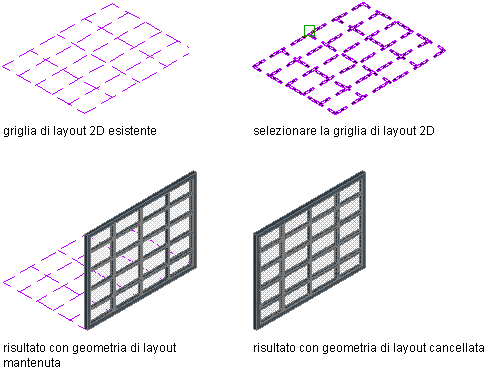

Quando si crea un assieme porta/finestra a partire da una griglia di layout 2D, viene creato anche un nuovo stile di assieme porta/finestra. Le divisioni in questo nuovo stile sono quelle presenti nella griglia di layout.

  3. Selezionare la griglia di layout da convertire.
  4. Quando richiesto di eliminare la geometria originale, premere INVIO per conservare la griglia di layout oppure immettere s (Sì) per cancellarla.
