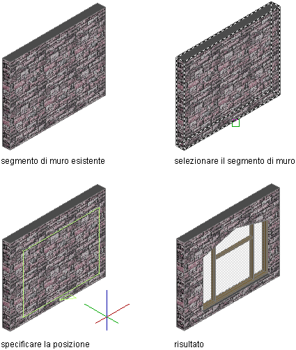

Per aggiungere un nuovo assieme porta/finestra con le proprietà specificate nello strumento Assieme porta/finestra selezionato, attenersi alla procedura descritta di seguito.
  1. Aprire la tavolozza degli strumenti contenente lo strumento Assieme porta/finestra che si desidera utilizzare e selezionarlo.
    Nota: In alternativa, scegliere scheda Inizio gruppo Crea menu a discesa Porta Assieme porta/finestra.
  2. Selezionare un muro oppure premere INVIO e specificare il punto di inserimento dell'assieme porta/finestra.
  3. Aggiungere altri assiemi porta/finestra, quindi premere INVIO.
