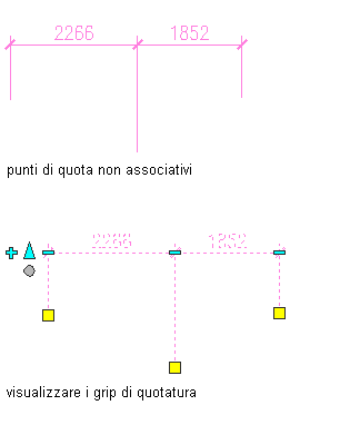

    Assegnare quote a punti non associativi nel disegno (creando quote non associative) Verificare che la modalità OSNAP sia disattivata. Specificare p (Seleziona punti) nella riga di comando, quindi specificare i punti nel disegno.
    Nota: Durante l'aggiunta di una quota AEC non è possibile selezionare con lo stesso comando oggetti specificati nello stile e punti non associativi. Una volta aggiunta una quota al disegno è tuttavia possibile associare oggetti e punti nel modo desiderato.

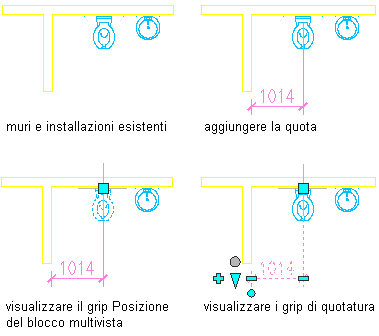

    Quote muro associative
    Quota associativa selezionata in un blocco multivista
    Quota non associativa
