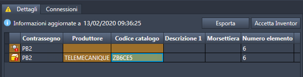

  3. Nella scheda Vista posizione, selezionare un componente collegato con differenze.
  4. Fare clic su Visualizza dettagli e connessioni.
  5. Nei riquadri Dettagli e Connessioni, fare clic sulla scheda Dettagli.
  6. Effettuare una delle seguenti operazioni:
    • Fare clic sul selettore di riga (titolo) per selezionare l'intera riga per il componente di Set di strumenti AutoCAD Electrical.
    • Fare clic su una singola cella
  7. Fare clic su Accetta Inventor.
    Se sono presenti differenze negli attributi del contrassegno, dell'installazione e del percorso, aggiornare manualmente i valori del componente di Electrical con i valori equivalenti di Inventor perché questi ultimi non sono inclusi nell'operazione Accetta Inventor.
  8. Nella finestra di dialogo Inserisci/Modifica componente, fare clic su OK per accettare i valori delle parti di Inventor.
