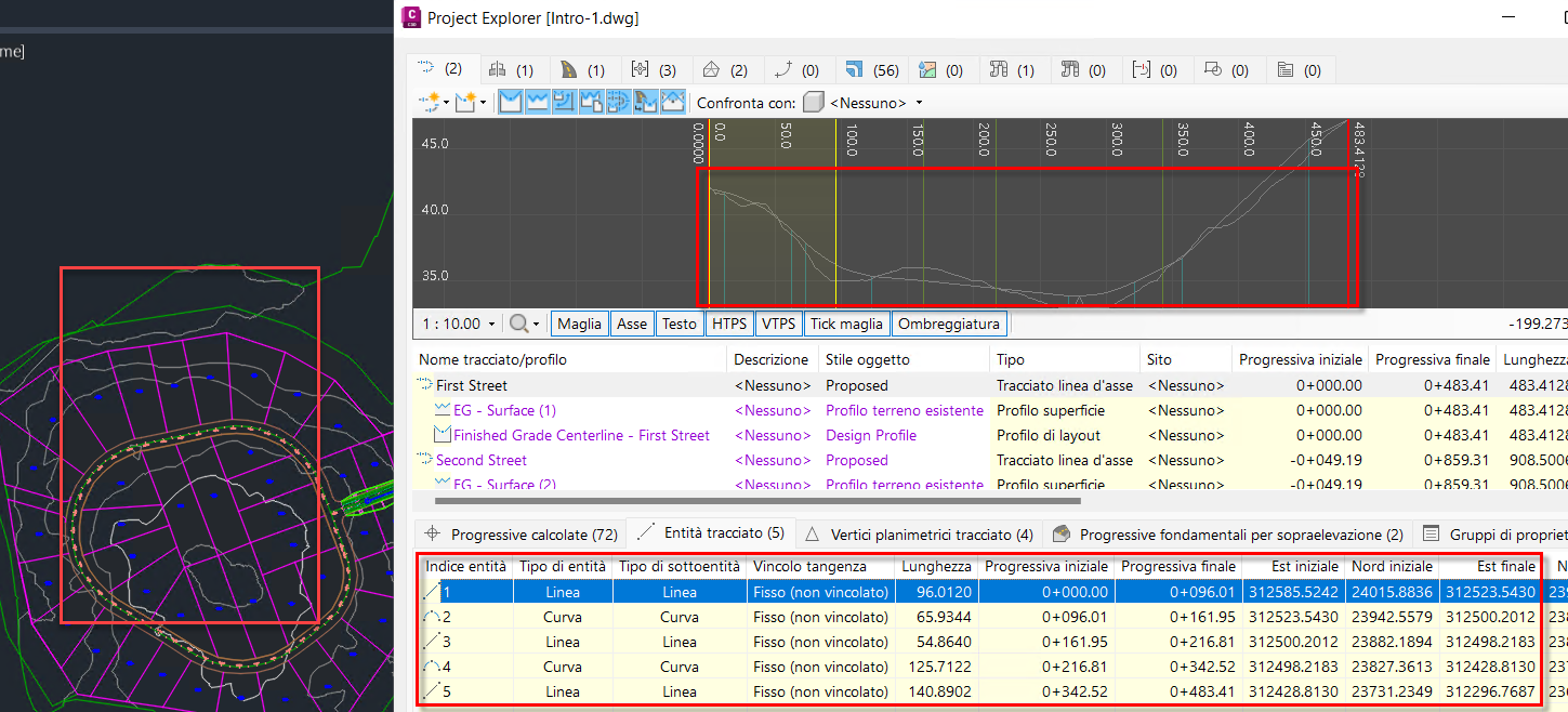

In Project Explorer sono disponibili tre tipi di tasti di scelta rapida:
  • Collegamenti che consentono di eseguire istantaneamente lo zoom o la panoramica su qualsiasi oggetto attualmente selezionato nella finestra di AutoCAD dalla finestra Project Explorer.
  • Collegamenti che consentono di identificare facilmente un oggetto, un oggetto secondario o una relazione oggetto visualizzata nella finestra Project Explorer, applicando l'evidenziazione temporanea alla finestra di AutoCAD.
  • Collegamenti che consentono di accedere alla finestra Proprietà di Civil 3D per qualsiasi oggetto selezionato nella finestra Project Explorer.

Z Consente di eseguire lo zoom sull'oggetto Project Explorer selezionato nella finestra di AutoCAD.
P Consente di eseguire la panoramica dell'oggetto Project Explorer selezionato nella finestra di AutoCAD.
S Consente di selezionare l'oggetto Project Explorer selezionato nella finestra di AutoCAD.
C Consente di cancellare (o deselezionare) la selezione corrente nella finestra di AutoCAD.
A (o E) Consente di aprire la finestra di dialogo Proprietà di Civil 3D per qualsiasi oggetto selezionato.
CTRL Consente di evidenziare temporaneamente l'oggetto (o l'oggetto secondario) Project Explorer selezionato nella finestra di AutoCAD.
CTRL A Consente di selezionare tutti gli elementi nell'elenco (per viste elenco che supportano più selezioni elemento).
CTRL C Consente di copiare le voci elenco selezionate negli Appunti.
