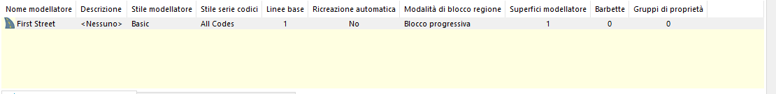

Riquadro Elenco di oggetti
Un elenco di oggetti nella categoria di oggetti selezionata insieme a una serie di parametri chiave per ogni oggetto elencato. I parametri evidenziati su uno sfondo bianco sono modificabili direttamente da Project Explorer facendo doppio clic sul valore visualizzato. Gli oggetti visualizzati in rosso indicano la presenza di una forma di violazione della progettazione. Passare il mouse su uno di questi oggetti per visualizzare una descrizione comandi che fornisce ulteriori informazioni sulla natura della violazione.

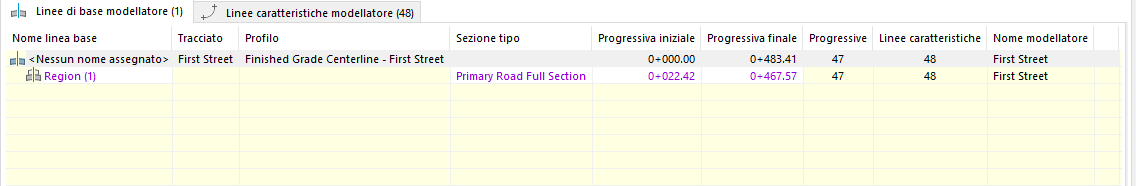

Riquadro Elenchi oggetti secondari
Il riquadro elenco oggetti secondari contiene un elenco che viene compilato quando si effettua una selezione degli oggetti dall'interfaccia utente. La natura di ciascun oggetto secondario elencato dipende dal tipo di oggetto selezionato, ma può includere elementi quali punti, lati particella, linee base e regioni modellatore, triangoli di superficie, celle superficie ed entità tracciato o profilo. Di nuovo, i parametri dell'oggetto secondario evidenziati su uno sfondo bianco sono modificabili direttamente da Project Explorer facendo doppio clic sul valore visualizzato. Gli oggetti secondari visualizzati in rosso indicano la presenza di una forma di violazione della progettazione. Passare il mouse su un qualsiasi oggetto secondario per visualizzare una descrizione comandi che fornisce ulteriori informazioni sulla natura della violazione.
