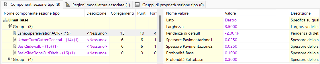

Modifica di singoli valori
Qualsiasi valore visualizzato nella finestra Project Explorer con un colore di testo evidenziato e un colore di sfondo bianco rappresenta un valore modificabile. Fare semplicemente doppio clic su un valore qualsiasi per applicare una modifica diretta. Le modifiche si riflettono nella finestra Project Explorer e nella finestra di AutoCAD.

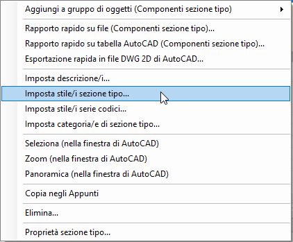

Modifica di più valori
I parametri selezionati possono essere modificati per più oggetti in una singola operazione in Project Explorer. Per applicare le modifiche a più oggetti dalla finestra Project Explorer, selezionare diversi oggetti e scegliere una funzione di modifica dal menu di scelta rapida associato.

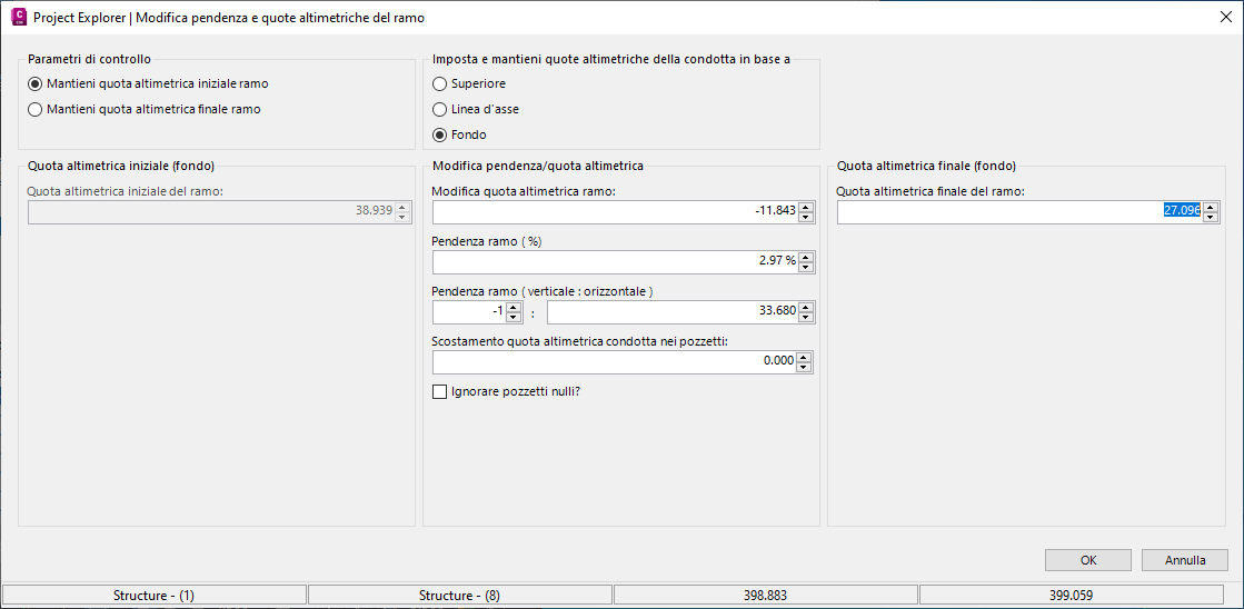

Strumento Modifica ramo
Lo strumento Modifica ramo è accessibile mediante un pulsante della barra degli strumenti Vista rete di condotte (ramo). Questo strumento consente di assegnare una nuova pendenza condotta costante a tutte le condotte attualmente visualizzate nella vista ramo. Le eventuali modifiche applicate si riflettono nella finestra di AutoCAD e nella finestra Project Explorer.
È possibile applicare un nuovo valore pendenza condotta mantenendo la quota altimetrica dell'inizio o della fine del ramo selezionato. Se sono presenti modifiche al diametro delle condotte nel ramo corrente, è possibile scegliere di mantenere le quote altimetriche del fondo, del colmo stradale o della linea d'asse delle condotte all'intersezione di ogni pozzetto. La pendenza condotta può essere espressa in percentuale o orizzontale:verticale e facoltativamente è possibile applicare uno scostamento quota altimetrica quando si interseca ciascun pozzetto nel ramo.

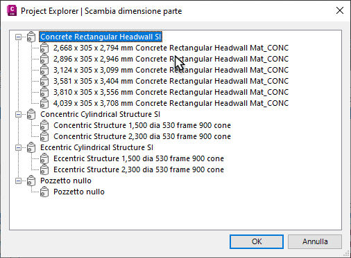

Strumento Scambio di più parti
Per modificare la dimensione parte di più pozzetti o condotte, selezionare la scheda Reti di condotte nella finestra Project Explorer e accertarsi che la scheda oggetto secondario pozzetti o condotte sia attiva. Selezionare i pozzetti o le condotte cui si desidera assegnare la nuova dimensione parte, quindi scegliere Scambia parti dal menu di scelta rapida. Le eventuali modifiche si riflettono istantaneamente nella finestra di AutoCAD e nella finestra Project Explorer.
