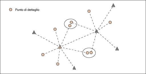

Individuazione di punti identici
Nel quinto passaggio di calcolo vengono identificati i punti misurati più di una volta. Il calcolo dell'approssimazione eseguito nel passaggio precedente fornisce le coordinate per ogni punto. In generale, per i punti identici le coordinate sono leggermente diverse.
Per la regolazione, i punti identici devono essere uniti e inseriti come un elemento sconosciuto.
La funzione Trova punti identici rileva i punti identici in base all'identificatore, al codice di campo e alla posizione, come specificato nell'elenco di codici di campo. Per i punti che non rientrano nelle tolleranze, verrà richiesto di analizzare i risultati di ricerca manualmente.
Ad esempio, se due punti con codici di campo diversi rientrano nella tolleranza e rappresentano due oggetti reali diversi, si potrà scegliere di mantenerli entrambi, in modo che siano inclusi nel calcolo della regolazione.
