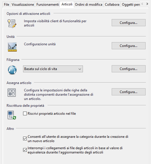

Configurare il funzionamento dell'articolo nella scheda Articoli della finestra di dialogo Impostazioni del Vault.
Accesso alla scheda Articoli nella finestra di dialogo Impostazioni del Vault
La scheda Articoli della finestra di dialogo Impostazioni del Vault contiene le opzioni per configurare le unità di misura, gestire le preferenze di filigrana, configurare le impostazioni delle righe della distinta componenti e consentire agli articoli di riscrivere le proprietà nei file associati. In questa scheda è inoltre possibile disattivare la funzionalità Articoli.
Opzioni di attivazione articoli
È possibile abilitare o disabilitare la funzionalità Articoli per consentire un migliore controllo dell'accesso degli utenti.
Unità di misura
Definire e modificare le unità di misura per gli articoli.
Filigrana
È possibile generare automaticamente le filigrane degli articoli in base allo stato del ciclo di vita di un articolo, ad una proprietà dell'articolo specificata o al testo personalizzato. Inoltre, gli amministratori possono configurare lo stile e la posizione della filigrana.
La filigrana viene impostata in base allo stato corrente del ciclo di vita dell'articolo.
Per selezionare un nuovo ciclo di vita, verificare che sia selezionata l'opzione Basata sul ciclo di vita nel menu a discesa, quindi fare clic su Configura.
Il valore della filigrana si basa su una specifica proprietà dell'articolo identificata nella finestra di dialogo Impostazioni filigrana basata su proprietà.
Per selezionare una nuova proprietà dell'articolo per il valore della filigrana, verificare che sia selezionata l'opzione Basata su proprietà nel menu a discesa, quindi fare clic su Configura.
La valore della filigrana proviene da un valore immesso nella finestra di dialogo Impostazioni filigrana personalizzate.
Per selezionare un nuovo valore personalizzato per la filigrana, verificare che l'opzione Personalizzata sia selezionata nel menu a discesa, quindi fare clic su Configura.
Agli articoli non vengono applicate filigrane.
Assegna articolo
Configurare se le righe della distinta componenti vengono o meno attivate automaticamente durante l'assegnazione di articoli.
Riscrittura delle proprietà
Per default, le proprietà degli articoli vengono riscritte nel file associato dai moduli aggiuntivi Vault, da Vault Explorer e da Job Processor.
Le proprietà degli articoli hanno la precedenza sulle proprietà e sulle mappature dei file. Se le proprietà dei file vengono modificate e le proprietà sono sincronizzate, le proprietà dell'articolo sovrascrivono le proprietà del file.
Altro
Determinare se un utente è in grado o meno di assegnare una categoria ad un articolo quando questo viene creato. Questa opzione è selezionata per default.
