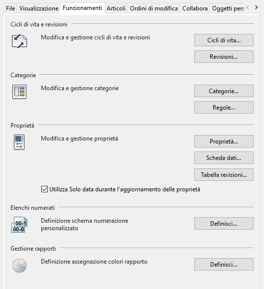

La scheda Funzionamenti nella finestra di dialogo Impostazioni del Vault include opzioni per la modifica delle definizioni del ciclo di vita e la gestione delle revisioni, l'amministrazione di categorie e regole, la creazione e la modifica di proprietà, la definizione di schemi di numerazione personalizzati e l'assegnazione di colori nei rapporti.
Nota: La scheda Gestione dei funzionamenti è disponibile solo nelle versioni Vault Workgroup e Vault Professional.
Accesso alla scheda Funzionamenti della finestra di dialogo Impostazioni del Vault
  1. Fare clic su Strumenti > Amministrazione > Impostazioni Vault.
  2. Nella finestra di dialogo Impostazioni Vault, selezionare la scheda Funzionamenti.
Cicli di vita
I prodotti hanno cicli di vita definiti dal momento della loro creazione fino alla produzione. È possibile modificare e assegnare definizioni del ciclo di vita e configurare stato, commenti, protezione e transizioni nella finestra di dialogo Definizioni ciclo di vita.
Revisioni
Gli schemi di revisione consentono di gestire l'assegnazione di valori di sequenza, formati e commenti a file e articoli revisionati.
Categorie
La gestione delle categorie consente di raggruppare le proprietà in modo logico e di assegnare gruppi di funzionamenti e regole ad uno o più file o articoli.
Regole
Le regole consentono di assegnare automaticamente categorie ai file o agli articoli con particolari proprietà.
Proprietà
Fare clic su Proprietà per gestire le proprietà definite dall'utente. È possibile gestire tutte le proprietà estratte registrate dal Vault mediante la finestra di dialogo Definizioni di proprietà.
Scheda dati
Fare clic su Scheda dati per configurare il layout delle schede dati in Inventor, tra cui il numero di pagine e le proprietà visualizzate in ogni pagina.
Utilizza Solo data durante l'aggiornamento delle proprietà
Selezionare Utilizza Solo data durante l'aggiornamento delle proprietà per escludere l'ora quando si aggiornano le proprietà data. Ad esempio, se si associa la proprietà Data creazione file al cartiglio, con questa opzione selezionata, il risultato può essere 5/17/2017, mentre con l'opzione deselezionata, il risultato è 5/17/2017 11:11:10 PM.
Numerazione automatica
Gli schemi di numerazione utilizzati nella Procedura guidata di ridenominazione possono essere definiti nella finestra di dialogo Schemi di numerazione.
Gestione di rapporti
È possibile configurare le assegnazioni di colori per le mappature di dati e rapporti nella finestra di dialogo Assegna colore.
