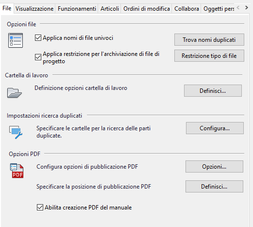

La scheda File nella finestra di dialogo Impostazioni del Vault include opzioni per applicare nomi di file univoci, disabilitare l'archiviazione di file di progetto, specificare le opzioni relative alla cartella di lavoro e individuare i duplicati.
Nota: In Autodesk Vault Basic è possibile creare e modificare le proprietà anche nella scheda File.
Accesso alla scheda File della finestra di dialogo Impostazioni del Vault
- Fare clic su Strumenti > Amministrazione > Impostazioni Vault.
- Selezionare la scheda File.
Opzioni duplicati nomi file
- L'opzione Trova nomi duplicati consente di individuare nomi di file duplicati nel Vault per la risoluzione di eventuali conflitti prima di applicare nomi di file univoci.
- È consigliabile aggiungere tutti i dati CAD ad un Vault utilizzando il client del modulo aggiuntivo relativo all'applicazione CAD corrispondente, così da mantenere e gestire le relazioni tra i file. Non è possibile trascinare e rilasciare dati CAD in un Vault oppure aggiungerli mediante Vault Client. Questa aggiunta viene applicata per impostazione predefinita. Le informazioni su dati/distinta componenti articolo devono anche essere aggiunte mediante archiviazione tramite un'applicazione nativa e non tramite trascinamento. Deselezionare la casella di controllo Disabilita archiviazione file di progetto per consentire l'aggiunta di dati CAD senza utilizzare il client del modulo aggiuntivo corrispondente. Con questa opzione, le relazioni tra i file andranno perse.

Cartella di lavoro e progetti di Inventor
- Fare clic su Definisci per impostare la stessa cartella di lavoro per tutti i client o per consentire la definizione di una cartella di lavoro specifica per ogni client. È anche possibile applicare un file di progetto di Inventor di default a tutti i client o consentire ai client di utilizzare l'ultimo file di progetto controllato dal Vault.
Opzioni PDF
- Selezionare le impostazioni per la pubblicazione su PDF dei file 2D di AutoCAD e Inventor.
Proprietà (solo Autodesk Vault Basic)
Nota: Gestione delle proprietà per Autodesk Vault Workgroup e Vault Professional si trova nella scheda Funzionamenti.
Fare clic su Proprietà per gestire le proprietà definite dall'utente. È possibile gestire tutte le proprietà estratte registrate dal Vault mediante la finestra di dialogo Definizioni di proprietà.
