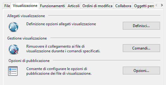

La scheda Visualizzazione nella finestra di dialogo Impostazioni del Vault contiene le opzioni per la configurazione degli allegati di visualizzazione, la gestione dei file di visualizzazione e la configurazione delle impostazioni di pubblicazione.
Accesso alla scheda Visualizzazione nella finestra di dialogo Impostazioni del Vault
Allegati visualizzazione
Fare clic su Definisci per abilitare o disabilitare i file allegati, specificare dove vengono pubblicati gli allegati di visualizzazione e abilitare o disabilitare gli avvertimenti DWF.
Gestione della visualizzazione
Fare clic su Comandi per specificare i comandi che interrompono il collegamento tra un file di dati nel vault e il file di visualizzazione corrispondente.
Opzioni di pubblicazione
