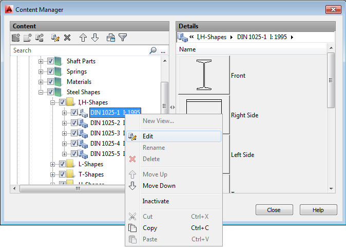

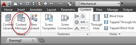

  1. Aprire AutoCAD Mechanical e fare clic su Gestore contenuti nella barra multifunzione di AutoCAD Mechanical.
  2. Fare clic con il pulsante destro del mouse sul file in AutoCAD Mechanical per cui sincronizzare gli ID e selezionare Modifica.
    Nota: È possibile che venga visualizzata una dichiarazione di non responsabilità per indicare che il contenuto standard può essere modificato solo per la dimensione o le proprietà della distinta componenti nella Tabella famiglia. Ciò significa che non ci sono limitazioni per il contenuto che è possibile modificare e ciò non influisce sulle modifiche apportate. Fare clic su Chiudi per continuare.

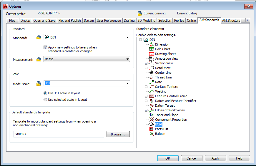

  1. In AutoCAD Mechanical, immettere ACM options nella riga di comando per aprire la finestra di dialogo Opzioni.
  2. Selezionare la scheda AM:Standard.
  3. Nell'elenco Elementi standard, fare doppio clic su Distinta componenti per modificarla.

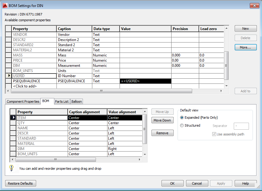

  4. Fare clic sul pulsante Altro nella parte destra e aggiungere la nuova proprietà dell'ID creata nella sezione precedente.
    Questa proprietà è stata chiamata USERID nell'esempio precedente.
  5. Creare una nuova proprietà denominata PSEQUIVALENCE e inserire la didascalia PSEQUIVALENCE.
  6. Assegnare alla nuova proprietà PSEQUIVALENCE un valore pari al nome della proprietà dell'ID. Nel nostro esempio, sarebbe <USERID>.
  7. Trascinare USERID e PSEQUIVALENCE nelle seguenti aree:
    • Scheda Proprietà componente
    • Scheda Distinta componenti
    • Scheda Elenco parti (solo come opzione).
  8. Fare clic su OK per salvare le modifiche.

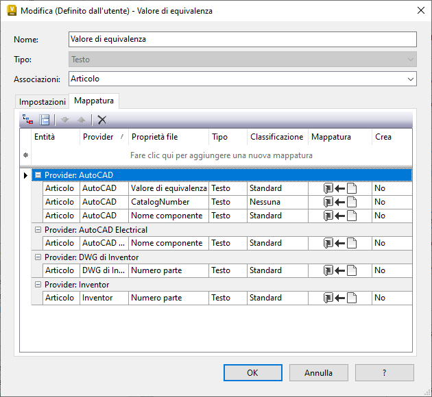

  4. Selezionare la scheda Mappatura per visualizzare le mappature delle proprietà associate.
  5. Configurare le mappature di Valore di equivalenza, come illustrato nell'immagine seguente.
  6. Fare clic su OK per salvare le modifiche e tornare alla finestra di dialogo Modifica proprietà.

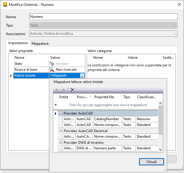

  7. Nella finestra di dialogo Modifica proprietà, selezionare la proprietà Numero (articolo) e aggiungere l'ID del file DWG come valore iniziale, come mostrato nell'immagine seguente.

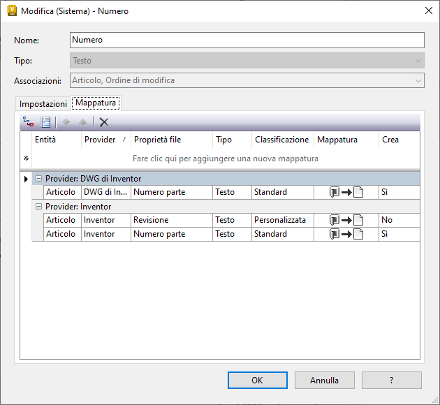

  8. Selezionare la scheda Mappatura per Numero e associare la proprietà Numero (articolo) ad AutoCAD Mechanical, come illustrato.
  9. Fare clic su OK per salvare le modifiche e chiudere la finestra di dialogo Modifica proprietà.
    I nuovi numeri degli articoli verranno scritti nuovamente in Riferimento parte in AutoCAD Mechanical.
