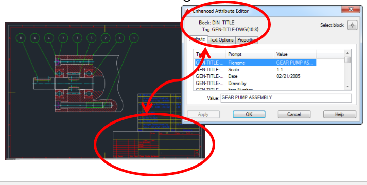

Utilizzo delle proprietà del cartiglio anziché degli attributi
Autodesk consiglia di utilizzare le proprietà con i cartigli anziché gli attributi. La mappatura del Vault è più affidabile con le proprietà del cartiglio di AutoCAD.
Conoscenza dei nomi di cartiglio
Registrare i nomi di cartiglio che vengono utilizzati nei disegni. Tali nomi devono essere abilitati in Vault prima di poterli mappare. I nomi devono corrispondere esattamente tra loro per eseguire correttamente le mappature.
