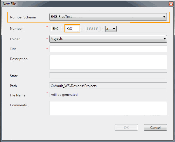

Numerazione di file e fogli dati
Utilizzare uno schema di numerazione di default o personalizzato per garantire che tutti i file in un vault vengano denominati in un formato coerente. Ciò agevolerà l'organizzazione dei file.
Autodesk consiglia di utilizzare i fogli di Data Standard per sfruttare le funzionalità degli schemi di numerazione in Vault.

Numerazione degli articoli
Al momento della creazione di un articolo, viene utilizzato lo schema di numerazione di default per generare il numero dell'articolo.
Utilizzare lo schema di numerazione predefinito o crearne uno personalizzato per ridurre il carico di lavoro dell'utente e standardizzare il processo di numerazione degli articoli.
Ad esempio, se uno schema di numerazione richiede l'input dell'utente, agli utenti viene immediatamente richiesto di inserire i valori necessari in modo che non sia più necessario tornare indietro e modificare il record dell'articolo in un secondo momento.
