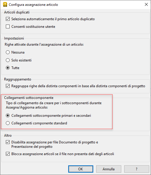

Utilizzare la funzionalità flessibile di Collegamenti sottocomponente per adattare il processo di progettazione
Controllare il tipo di collegamento per i sottocomponenti configurando se utilizzare Collegamenti sottocomponente primari e secondari o Collegamenti componente standard durante l'assegnazione o l'aggiornamento di un articolo.
