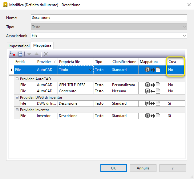

Disabilitazione dell'impostazione Crea durante la configurazione della mappatura
Autodesk consiglia di disabilitare l'impostazione Crea nella scheda Mappatura per le proprietà da associare alle proprietà degli attributi del blocco AutoCAD.
Questa impostazione influenza solo le proprietà dei file e non blocca le proprietà degli attributi e potrebbe causare problemi con la sincronizzazione.
