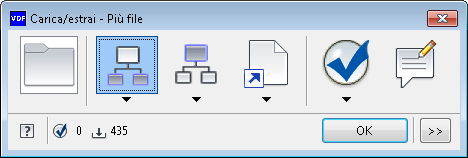

Il download e/o l'estrazione di file è una funzionalità che permette agli utenti di ottenere una copia di un'entità in un vault. La copia può essere scaricata in una cartella di lavoro locale, estratta dal vault ma non scaricata o entrambi.
Questa funzionalità è disponibile in modalità batch, con un'interfaccia utente ridotta e un'interfaccia utente completamente configurabile.
| Modalità di funzionamento | |
Esistono tre modalità di funzionamento: modalità batch, interfaccia utente ridotta e interfaccia utente completa.

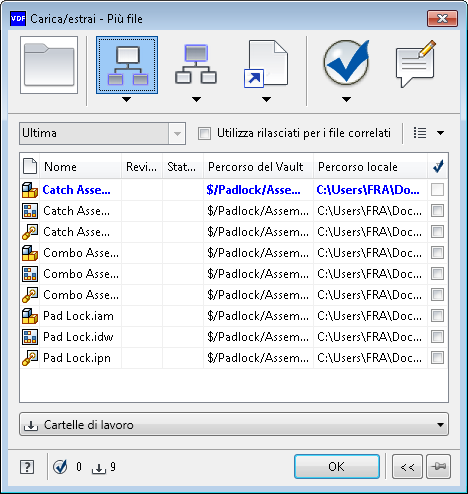

Quando si scarica o estrae un file, è possibile specificare se i file correlati vengono anche scaricati o estratti. VDF supporta le relazioni per l'inclusione di relazioni secondarie, relazioni principali o file importati mediante collegamenti.
| Download di più entità | |

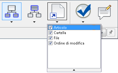

VDF non solo supporta i download di file e cartelle, ma supporta anche entità quali articoli, ordini di modifica o oggetti personalizzati. VDF interroga tali entità e seleziona i file primari associati ad esse per il download. |
