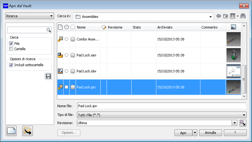

Seleziona entità dal Vault è un flusso di lavoro dell'interfaccia grafica utente che permette all'utente di esplorare il vault e selezionare un'entità per un evento.
L'evento può essere per aprire, salvare o qualsiasi altro flusso di lavoro di un evento. Le etichette e i pulsanti dell'interfaccia grafica utente sono personalizzabili per supportare tale flusso di lavoro.
La finestra di dialogo Seleziona entità dal Vault serve per selezionare file, cartelle, articoli o qualsiasi altra entità del vault.

I filtri (ad esempio, Tipo di file nell'immagine della finestra di dialogo) sono configurabili. È possibile aggiungere alla casella combinata filtri in base al tipo di file, all'espressione regolare o qualsiasi altro algoritmo personalizzato. ![]() |
| Opzioni pulsante di azione | |
Il testo del pulsante di opzione è personalizzabile (ad esempio, Apri, Salva e così via). Inoltre, è possibile assegnare delle opzioni al pulsante di azione che mostrano un menu a discesa. Ad esempio, il pulsante Apri può avere un menu a discesa con opzioni che includono Apri (Estrai), Apri (Estrai tutto) e Apri (solo lettura). ![]() |

| Controllo barra laterale | |
È possibile includere un controllo aggiuntivo sul bordo sinistro della finestra di dialogo, che consente agli sviluppatori di aggiungere ulteriori funzionalità alla finestra di dialogo. Inoltre, è possibile posizionare un controllo nella parte inferiore sinistra dell'area del pulsante Apri/annulla/Guida. ![]() |
