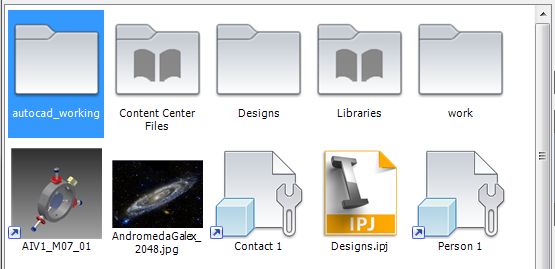

| Vista con miniature (vista con icone medie) | |

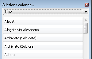

| Personalizzazione e persistenza delle colonne | |
Le colonne nel controllo griglia sono trascinabili e rilasciabili in qualsiasi ordine. Tutte le colonne disponibili sono visibili in una finestra di selezione colonna da aggiungere alla griglia. Il controllo ricorda la configurazione personalizzata della colonna e la ripristina al caricamento successivo del controllo. ![]() |

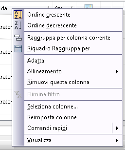

| Menu contestuale Intestazioni colonna | |
Il menu contestuale di ogni intestazione di colonna fornisce una serie di opzioni per la personalizzazione delle informazioni presentate nella colonna. ![]() |

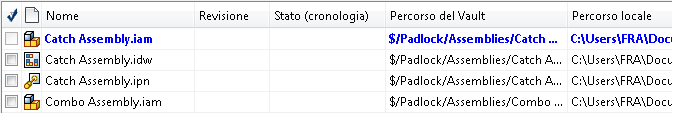

| Proprietà/Colonne personalizzate | |

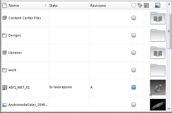

Le nuove proprietà e le rispettive colonne possono essere create programmaticamente e aggiunge a un'istanza del controllo del browser. Funzionano esattamente come colonne create dal framework stesso, solo che dati e configurazione sono forniti dall'utente. Nell'immagine seguente, la colonna della casella di controllo e la colonna Percorso locale sono entrambe proprietà personalizzate. ![]() |

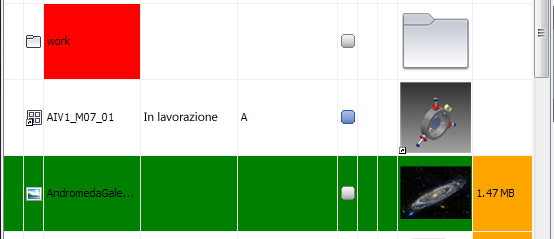

Colori di font, primo piano e sfondo delle entità sono completamente personalizzabili per la vista di dettaglio della griglia. La personalizzazione può essere eseguita per ogni riga o su singole celle di una specifica colonna. ![]() |

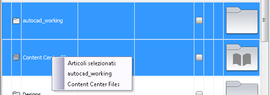

| Selezione sostituzione | |

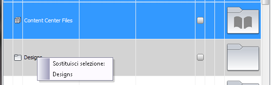

Quando si fa clic al di fuori della raccolta di entità attualmente selezionata, il controllo griglia supporta una selezione temporanea della sostituzione in tutte le viste disponibili. La selezione rimane attiva finché il menu contestuale è attivo e sostituisce temporaneamente la selezione normale riportata dal controllo. Questa opzione è attivabile o disattivabile programmaticamente. ![]() |

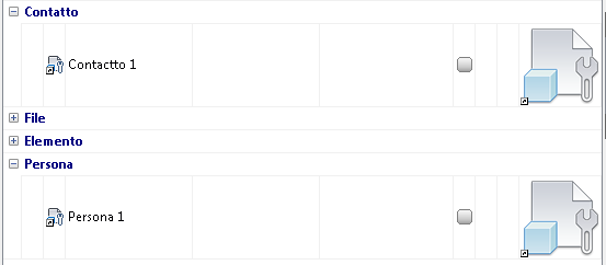

Supporto delle entità personalizzate |
Il controllo del browser supporta completamente le entità personalizzate. Tutte le funzioni che agiscono su file e cartelle funzionano anche con le entità personalizzate. ![]() |
